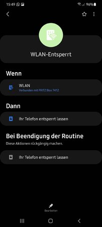

Ich habe mich bisher noch nie großartig mit Bixby Routinen Auseinandergesetzt.
Seit Gestern versuche ich nun, mein S21 Ultra, über die Routinen Zuhause automatisch Entsperrt zu lassen... Leider ohne Erfolg, denn das Gerät sperrt sich trotzdem.
Eingestellt hab ich es wie auf dem Screenshot zu Sehen.
Wo ist da der Fehler?

So.. es Funktioniert mittlerweile Tatsächlich 😄
Das einzige was ich diesmal anders gemacht habe und was scheinbar die Lösung war:
Ich hab VOR dem Erstellen der Routine meine WLAN am Smartphone ABgeschaltet.. dann hab ich die Routine erstellt und bei der Einrichtung kam die Meldung "WLAN bitte Aktivieren" dann hab ich es Aktiviert und mein Netzwerk hinzugefügt.. seitdem Funktioniert es 😄

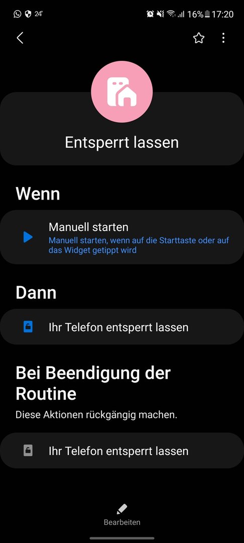

Ahh, ich erinnere mich jetzt, warum ich das Widget auf dem Homescreen gesetzt habe!
Es funktioniert nur mit Bluetooth und nicht mit SSID (warum auch immer...)
Daher habe ich das dann so gelöst...

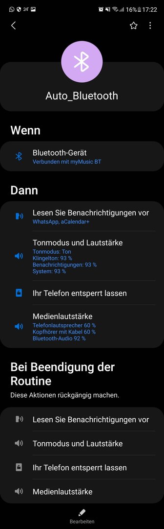

Im Auto mit BT-Verbindung bleiben meine Geräte entsperrt nach
