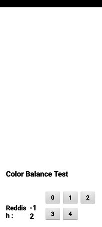

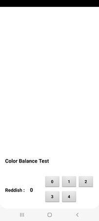

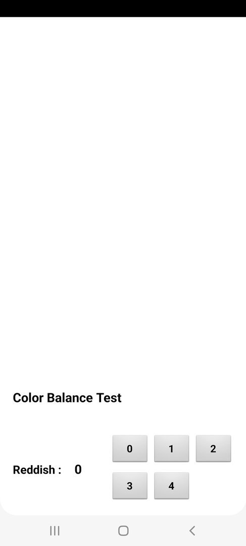

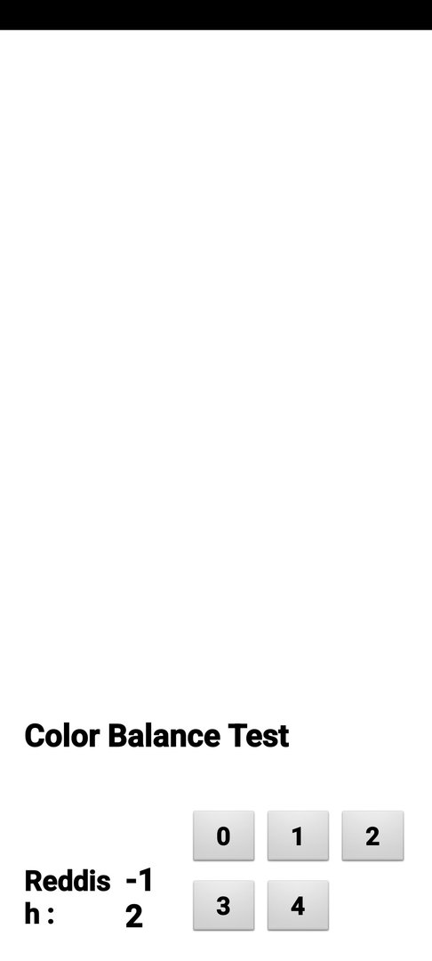

Das Problem gibt es bei Samsung schon sehr lange. Deswegen wurde eine zusätzliche Funktion eingebaut.
Telefon App starten und dann eingeben: *#15987#
Hier könnt ihr den generellen Rotwert einstellen. Das macht es dann etwas besser aber ganz weg bekommt man es nicht.
Reaktionen: Hallodroid und NiciN
*#15987# = ungültiger MMI-Code
Dann hast du was falsch gemacht. Funktioniert seit dem Galaxy S8. Das hier wird dann angezeigt (siehe Foto)
