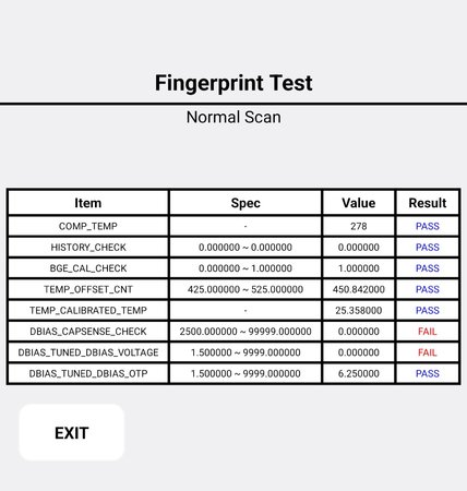

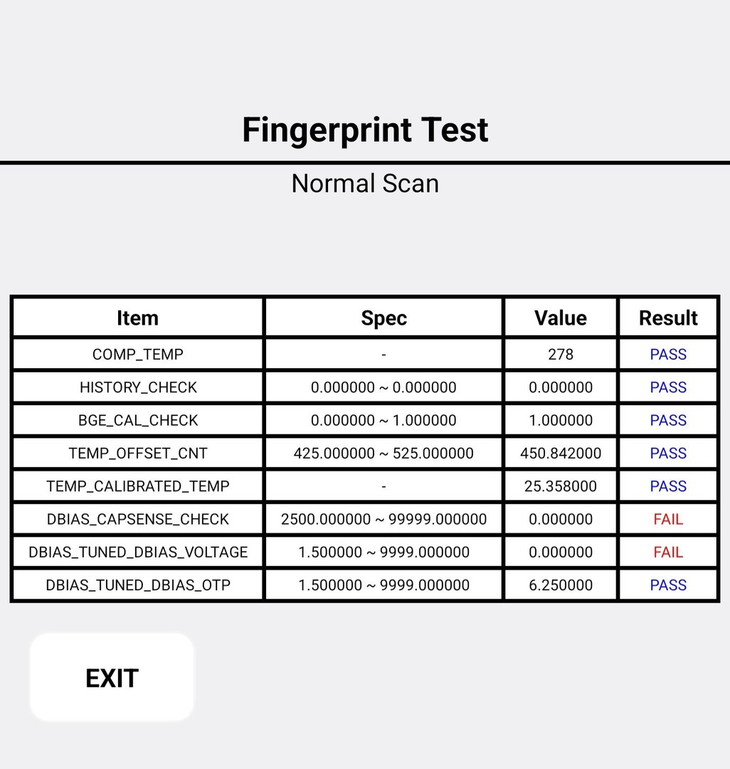

Habe gerade mit *#0*# nach dem Fingerabdrucksensor geschaut und getestet, dabei kam das hier heraus:
Weiß jemand, was genau das heißt?

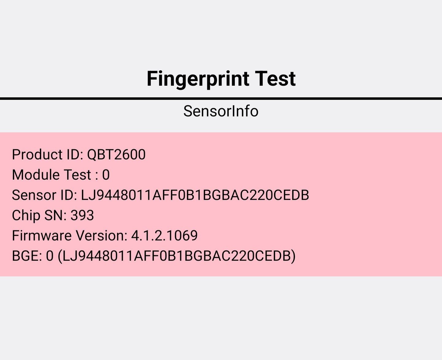

Falls es noch relevant ist ein paar Infos vom Sensor:

Das würde ich mal an den Samsung-Service senden und dort fragen.
Die Jungs sollten es eigentlich ganz genau wissen.
