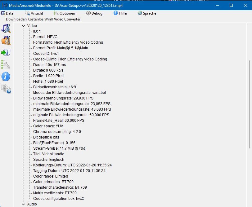

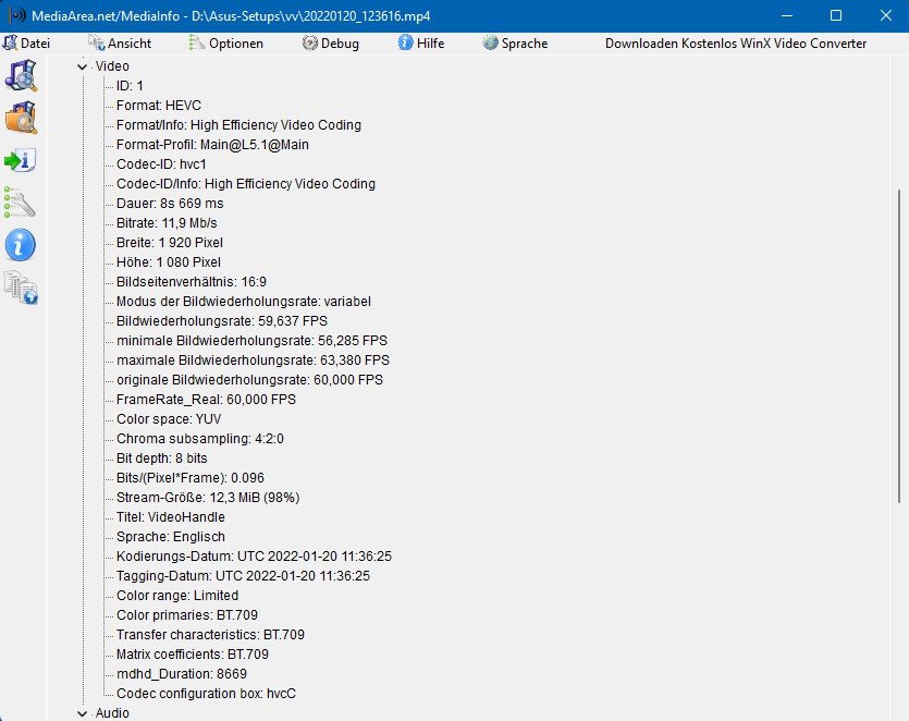

Ich hab's bei mir ausprobiert. Ist genau wie bei dir. Erst dachte ich, mein S21 5G hat diesen "Auto Modus" überhaupt nicht. Aber nun: Hier zwei Tests mit den entsprechenden Videoparametern.
  • FHD Auto.mp4
    12 MB
  • FHD 60 Hz.mp4
    12,6 MB
Hey tatsächlich! Das sieht genau so aus wie bei mir im dunkeln... Jetzt weiß ich wenigstens schonmal das das "Normal" ist und mein Handy nicht kaputt ist, bzw. irgendwas an der Software oder so... Die Frage, die sich mir aber stellt, warum genau ist das Video im FHD Auto so schlecht? Wofür ist dieser Modus da, wenn die Videos darin so schlecht werden? Danke dir auf jeden fall schonmal für diesen Vergleich, das beruhight mich jetzt auf jeden fall schonmal etwas, dass ich weiß, dass das nicht nur bei mir so ist, damit hast du mir auf jeden fall schonmal sehr geholfen... Liegt es villeicht daran, dass das Handy die ganze Zeit zwischen 30 und 60 FPS hin und herschwankt und das im Dunkeln nicht gepackt kriegt? Meine Silvester Videos in dem Modus sind so leider echt alle für die Tonne... Gut man braucht den Modus vielleicht auch nicht, ich habe es jetzt auf FPS30 stehen... Allerdings finde ich trotzdem, wenn man so einen Modus doch anbietet, sollte er doch auch brauchbare Videos machen...

@Lobo-21 Und was ist bei den ersten Versionen anders? Da ist es etwas ruckeliger.
Beim Video in #11 war es schon arg dunkel im Zimmer. Einzigste Lichtquelle war der PC-Monitor hinter mir mit einem Darkmode Screen. Was meinst du mit den "ersten Versionen"? Die Videos in #4? Dort war es im Zimmer deutlich heller! Ruckeln tut es dort nur bei "FHD Auto" (Auto Framerate im Full-HD-Modus), was eben durch die wechselnde Framerate begründet ist.
Ja, in #4.
OK, die Auto Version habe ich beim 21 FE wohl gar nicht oder noch nicht gefunden.
