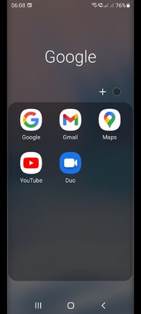

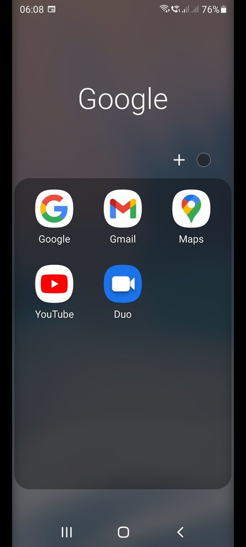

Mein Bildschirm ist zu schmal. Der Sperrbildschirm wird mit dem Bild voll ausgefüllt. Rechts, links, oben + unten, bis zum Displayrand.
Mein Starbildschirm und die anderen Bildschirmseiten (Internet, Einstellung, Werkzeuge usw ) füllen den Bildschirm nicht aus. Ich habe links und rechts einen 5mm breiten schwarzen Streifen. Die Bildschirmseiten sind nur 57mm breit sichtbar. Oben und unten geht das Bild bis zum Displayrand. Wie kann ich die Bildschirmansicht verbreitern bzw. einstellen ?
Ich habe alle Launcher deinstalliert und auch das Handy neu gestartet. Wenn ich entsperre, springt der Bildschirm auf schmal. Screenshot_202109.jpg

@offi55 Hast du zufällig die Entwickleroptionen aktiviert? Dort gibt es die Option "Display mit Ausschnitt simulieren". Ist da irgendwas eingestellt?
Passiert das auch, wenn du im abgesicherten Modus startest (im Ausschalt-Menü den "Ausschalten"-Button gedrückt halten) startest?

Entwickleroptionen " Display mit Ausschnitt simulieren " : Ja. Eingestellt war: Aussparung für Wasserfall
Habe jetzt auf: Standard gestellt und neu gestartet.
Ja, das wars. 😊 Jetzt habe ich ein Vollbild. War schon am verzweifeln. Super. Vielen Dank !
