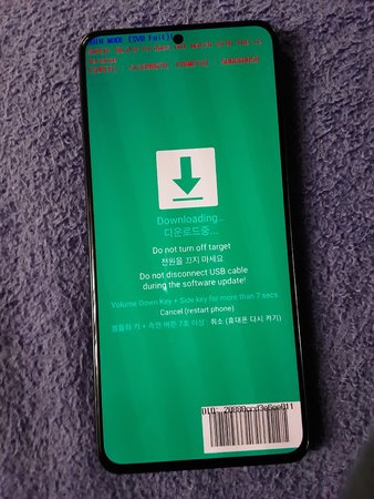

Mein s21 5g hat das Update leider nicht verkraftet. Wie kann das passieren?
Das update wurde ganz normal OTA gestartet.
@Susi2604 Fehler beim Update sind nie ganz ausgeschlossen. Aber hast du mal einen Neustart mit der angegebenen Kombination probiert?
Ja da kommt kurz das samsung Logo und dann wieder das selbe. Eben ist es von selbst aus gegangen, aber nach dem einschalten kam wieder das selbe.

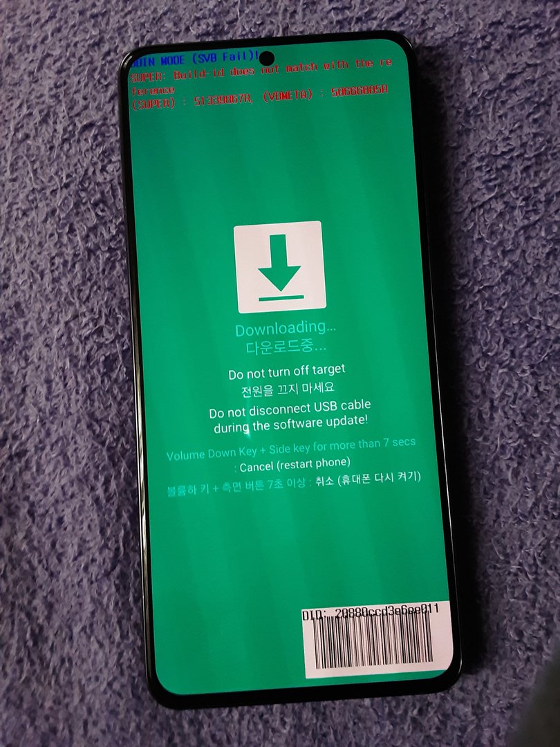

Hallo, ich hab so ziemlich das gleiche Problem wie die OP.
Nach Update bei angeschlossenem USB Kabel (aber nur am Netzteil, nicht am PC)
Handy sagt:
vendor_boot: Hash of data does not math digest in descriptor. [2nd] (3)
Calculated Hash of (vendor_boot) : 175b372fb6, (VEMETA) : c99289ac
CUSTOM VENDOR_BOOT
VBMETA G998BXXS5DVL3, 60507359R
Wenn ich da rauskommen würde ohne die Daten zu verlieren wäre das super...

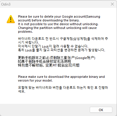

Odin wirft mir beim Starten das hier um die Ohren:
Ich vermute mal damit ist gemeint, dass man den Google/Samsung Account auf dem Handy löscht? Und nicht generell den Account bei Google, oder?
Ich kann zwar in dem Zustand, in dem das Handy ist eh nichts dergleichen machen aber wollte trotzdem mal fragen, ob man das getrost ignorieren kann? Oder ob ich mir dadurch noch zusätzliche Probleme einfangen kann?
Vielen Dank schon mal!
Ja.
Ist nur eine Info.
Und ja, es ginge nur um das Entfernen der Accounts vom Gerät.
Kannst du aber nicht machen und ist auch nicht nötig.
Ist eher ein Hinweis für die, die ihr Passwort für die Konten nicht kennen und sich dann mit dem flashen der Firmware aussperren.
Dann kann man das Gerät nicht mehr nutzen ohne es mit dem Google Konto welches auf dem Gerät war wieder freizuschalten.
Stichwort FRP (Factory Reset Protection)
