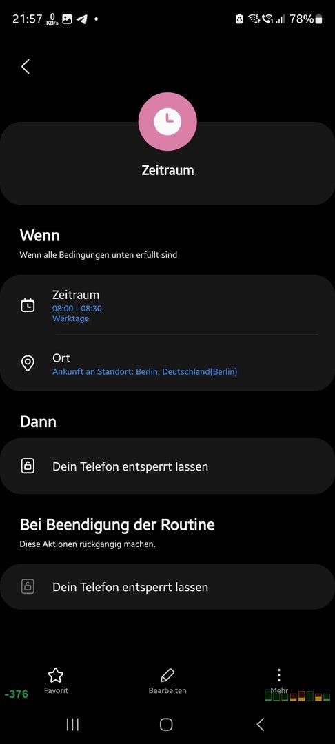

@Maulhofer
Z.b. so
Wenn du beide Bedingungen nutzt musst du es in beiden Bereichen sobald sie erreicht sind einmal entsperrt haben damit es dann 4 Stunden, bzw. bis zum Ende der Routine entsperrt bleibt.
Zum ausstempeln zweite Routine mit dem entsprechenden Zeitraum.
PS: Standort ist nur ein Beispiel mit 300m Radius.

So, hab das jetzt heute morgen mal ausprobiert. Die Routine funktioniert so wie sie soll, entsperrt meinen Sperrbildschirm an dem angegebenen Ort und zur eingestellten Uhrzeit. Ich muss jetzt zwar nicht mehr mit dem Fingerabdruck entsperren, aber trotzdem noch den Screen nach oben wischen bis dass ich in den Homescreen komme. Erst dann funktioniert NFC in Verbindung mit einem NFC-Tag. Ob ich jetzt mit dem Fingerabdruck komplett entsperre oder nur mit einem Wisch nach oben kommt auf das gleiche raus.
