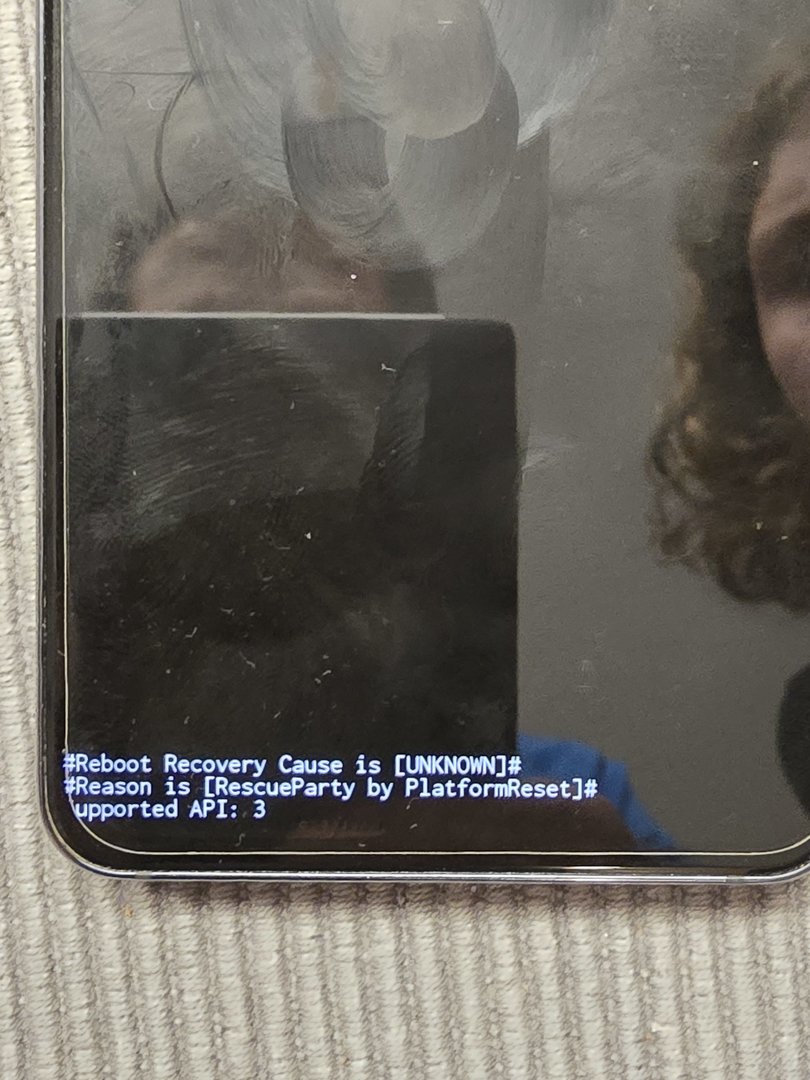

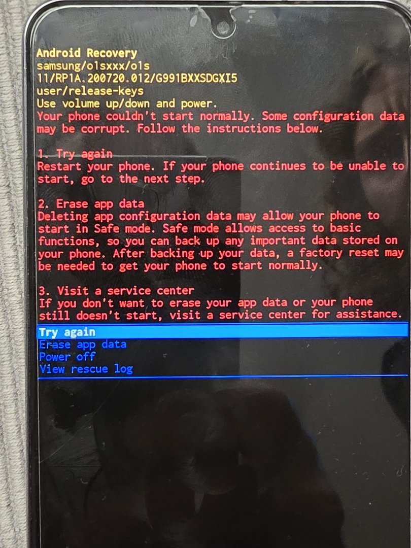

Nach 2 Tagen und oftmaligen Neustarts ist das Telefon dann von selber auf einen neuen Bildschirm gekommen: (heißt RescueParty "Modus" oder so ähnlich)
Your phone couldn´t start normally, Some configuration data may be corrupt. Follow the instructions below.
Hier war dann folgende Auswahl möglich:
1. Try Again
2. Erase App Data
3. Power off
4. View rescue log
Punkt 2 wär eigentlich ganz nach dem was wir bräuchten und der Samsung Support hat im Chat auch bestätigt, das hier die Fotos erhalten bleiben sollten.

1. Gibt's einen Trick, diesen RescueParty Modus zu erzwingen?
Ich hab auf Android.com einen Eintrag (von Android 8.0) gefunden, das das System den Modus nach 5 System Neustarts innerhalb von 5
Minuten selbstständig aufruft und auf einer anderen Homepage, das der Modus via ADB Shell aufgerufen werden könnte...
Ich hab aber gestern mitgezählt und habe mind. 8 selbstständige Reboots in 5 Minuten gehabt und eine Verbindung via ADB Shell ist, soweit ich herausfinden konnte, im Recovery bzw. Im Bootloop nicht möglich (USB Debugging ist außerdem vermutlich ohnehin nicht aktiv)

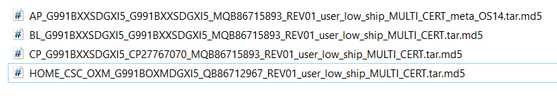

USB Treiber von hier: Samsung Android USB Driver | Samsung Developer ( v1.7.61 für Windows)
Info zur genauen Firmwareversion des Handys und Odin 3.14.4 von hier:
Samsung Galaxy S21 (SM-G991B) - ATO - G991BXXSDGXI5 firmware
Download 5 (nur 4 benötigt) Files zum Flashen von von hier heruntergeladen und entpackt:
Download Galaxy S21 5G SM-G991B (ATO) G991BXXSDGXI5 in Samfw - Samsung firmware download

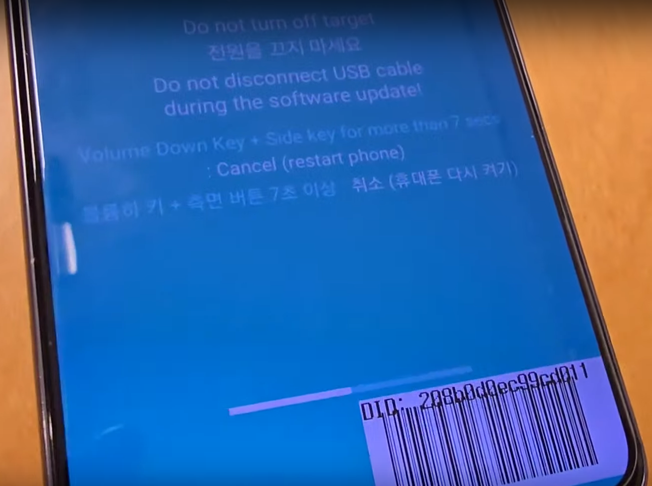

Ich hab das Handy dann via USB verbunden, in den Recoverymodus gebootet und dort mit der Option "Reboot to bootloader" in den Download Modus gewechselt.

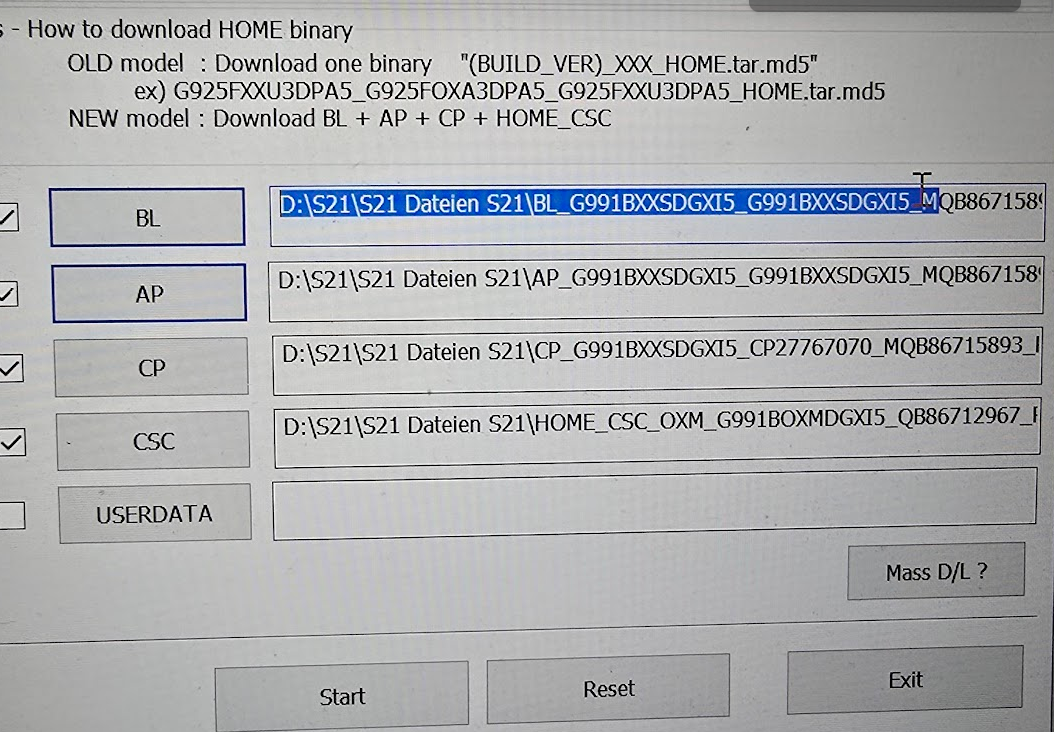

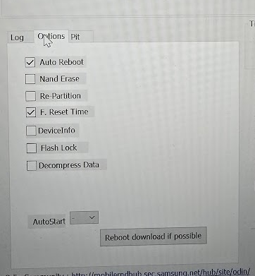

Jetzt in Odin folgende 4 Dateien angewählt:
Schaut dann so aus: Optionen so eingestellt:

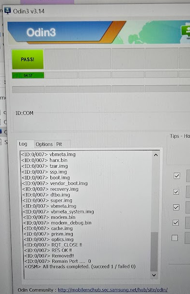

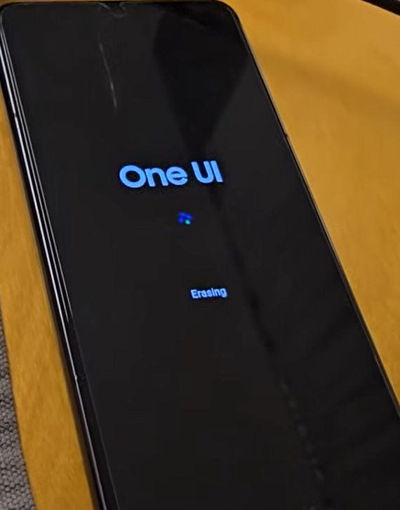

Nach 4:37min hat Odin dann gemeldet das erfolgreich abgeschlossen wurde:
Auch am Handy hats eigentlich gut ausgeschaut....
der Balken am Downloadbildschirm ist synchron zum Balken in Odin voll geworden...
dann ein Neustart mit dem Samsung Galaxy Bootlogo und sogar der One UI Schirm ist gekommen (mit dem Text "Erasing")
Leider direkt im Anschluß mehrere Bootloops, bis das Handy ausgeschaltet geblieben ist.
Auch ein erneuter Versuch in den Safe Modus zu kommen war leider nicht erfolgreich.
Hab ich an einer Stelle was falsch gemacht oder gäbe es eine ander Möglichkeit das System neu aufzusetzten und trotzdem noch Daten zu retten?
