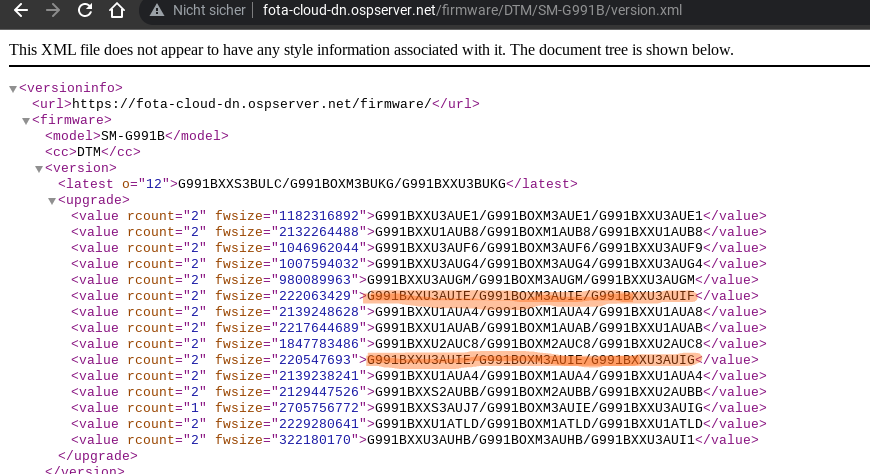

Mist, stimmt.
Kommt davon wenn man nicht die ganze Tabelle anschaut.
Mit AUIE AP ist 2x eine Firmware raus gekommen.
http://fota-cloud-dn.ospserver.net/firmware/DTM/SM-G991B/version.xml
Somit richitg, Update installieren und mit DTM glücklich sein 😎

Hast du diese beiden Einträge gemeint ?
G991BXXU3AUIE/G991BOXM3AUIE
Somit hatte ich bereits die Version "AUIE" herstellerseitig auf dem Gerät und daher klappte es jetzt auch mit dem
automatischen OTA-Update, richtig erklärt ?

gibt die Firmware mit der AP Version zweimal.
ich hatte nur auf die eine geschaut.

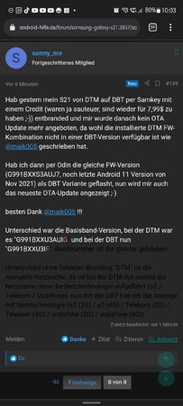

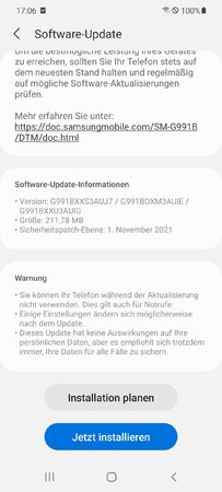

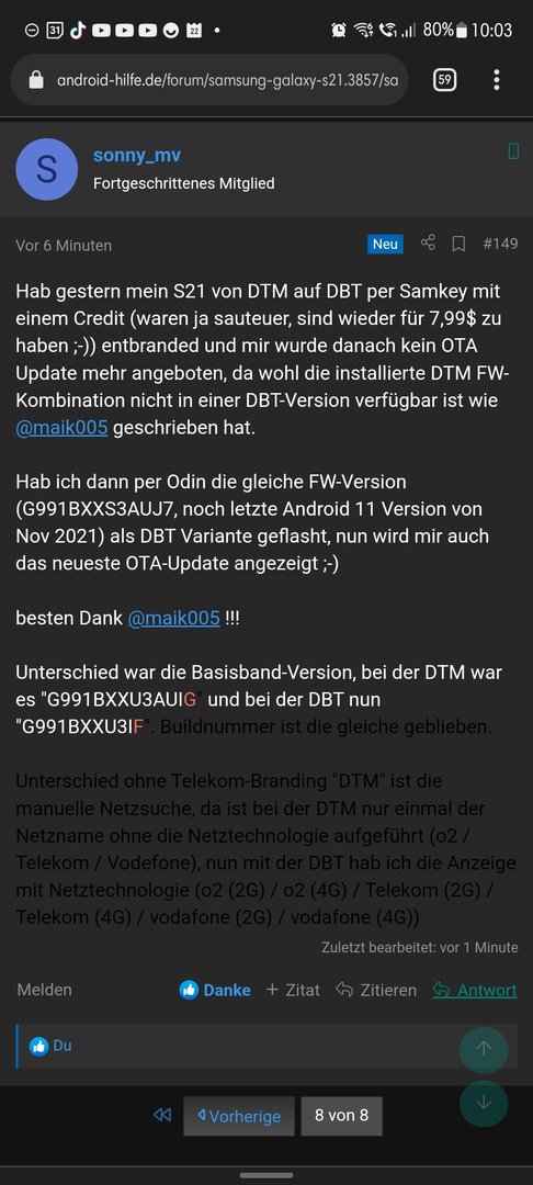

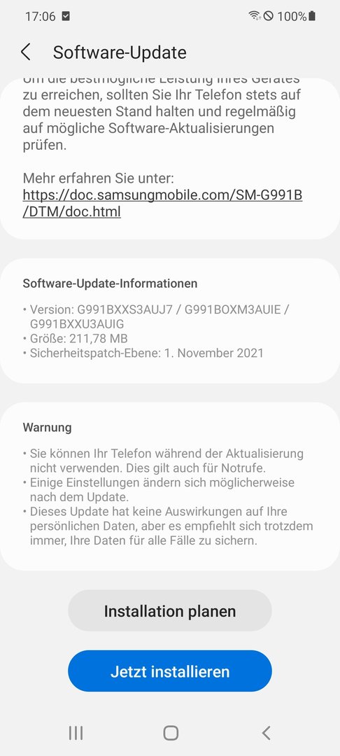

Hab gestern mein S21 von DTM auf DBT per Samkey mit einem Credit (waren ja sauteuer, sind wieder für 7,99$ zu haben ;-)) entbranded und mir wurde danach kein OTA Update mehr angeboten, da wohl die installierte DTM FW-Kombination nicht in einer DBT-Version verfügbar ist wie @maik005 geschrieben hat.
Hab ich dann per Odin die gleiche FW-Version (G991BXXS3AUJ7, noch letzte Android 11 Version von Nov 2021) als DBT Variante geflasht, nun wird mir auch das neueste OTA-Update angezeigt ;-)
besten Dank @maik005 !!!
Unterschied war die Basisband-Version, bei der DTM war es "G991BXXU3AUIG" und bei der DBT nun "G991BXXU3IF". Buildnummer ist die gleiche geblieben.
Unterschied ohne Telekom-Branding "DTM" ist die manuelle Netzsuche, da ist bei der DTM nur einmal der Netzname ohne die Netztechnologie aufgeführt (o2 / Telekom / Vodafone), nun mit der DBT hab ich die Anzeige mit Netztechnologie (o2 (2G) / o2 (4G) / Telekom (2G) / Telekom (4G) / vodafone (2G) / vodafone (4G))
Reaktionen: maik005
