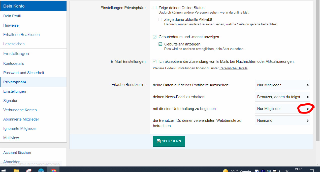

Am liebsten in der Members App melden, ansonsten im Community Forum oder eine kurze Email: customer-care@samsung.de
PN an mich bitte nicht mehr - wird unübersichtlich, tut mir leid. Jedes Mal wenn ich mich einlogge habe ich einen Haufen im Posteingang und Benachrichtigungen/Erwähnungen. Bin ja privat hier.
Reaktionen: WolfgangN-63 und KnudBoerge
Reaktionen: Hooha
Danke Onkel, weiss ich, aber möchte nur diesbezüglich keine private Nachrichten :)
