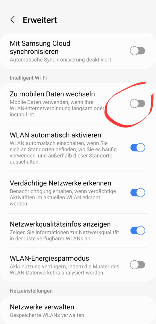

Das muss nicht zwingend stimmen. Ich kann mein Ultra morgens eine halbe Stunde auf dem Balkon im WLAN ohne Zicken benutzen. Wenn ich direkt anschließend in das Zimmer gehe, wo der Router steht, bricht das WLAN relativ reproduzierbar beim ersten Aufruf für einige Sekunden ab.
Daraus folgt dann direkt die Frage nach dem Schalter:

@hagex naja also das Handy lag heute Luftlinie 3 Meter vom Router für 8 Stunden auf einer Stelle, ohne Zwischenwand, beim an machen hab ich dann gesehen, dass das Handy auf mobile Daten stand und innerhalb von einer Sekunde nach Display an machen ist es dann zu WLAN geswitcht mit vollen Balken 4/4. Danke für die Option, die hab ich jetzt Mal deaktiviert. Hoffentlich, funktioniert mein Android Auto Wireless dann noch richtig (WLAN Verbindung wird zum Gerät aufgebaut, darüber läuft aber kein Internet sondern über die mobilen Daten) falls es ganz normal funktioniert, wäre das ja super.
