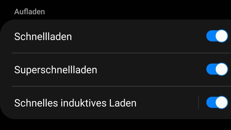

ich habe ein Galaxy S22 Ultra und bei mir funktioniert das Superschnelladen 2.0 nicht.
Folgende nutze ich:
Netzteil: Samsung Schnellladegerät 45 W EP-TA845
Kabel: Anker 333 USB C auf USB C Ladekabel
Im Display wird bei mir auch Superschnelladen 2.0 angezeigt (blauer Kreis), aber die angezeigten Zeiten passen gar nicht. Heute Morgen habe ich z.B. bei ca. 15% geladen. Dann wurde bei mir 53 Minuten bis zum vollständigen aufladen angezeigt. Nach knapp 50 Minuten, war der Akku bei 46% und es wurden mir noch 40 Minuten bis zum vollständigen aufladen angezeigt.

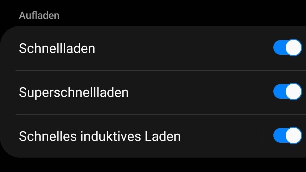

Im Handy sind die Einstellungen auch richtig denke ich?!
Weiß jemand, wo das Problem liegt?
Danke vorab.

Ok, ihr habt "leider" recht. Es liegt am Anker Kabel. Ich habe nun mal das mitgelieferte Kabel vom Original Netzteil angesteckt. Nun wird wirklich "Superschnelladen 2.0" ausgeführt.
Ich habe mich von den Angaben bei Anker blenden lassen, und habe nur auf die Wattzahl geachtet. Schade, denn die Anker Kabel sind deutlich stabiler als die von Samsung.
