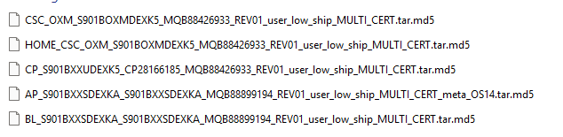

Stand bei Odin "PASS" da? Kannst du einen Screenshot der runtergeladenen Firmware machen?
Reaktionen: cslippe2024
Reaktionen: Cloud
Danke, die Lösung war das Gefrierfach. Jetzt funktioniert das Gerät wieder.
@cslippe Das war nur ein temporärer Workaround. Sobald die defekten Speicherbereiche wieder beschreiben werden (sei es mit System- oder Nutzerdaten) wirst du wieder Probleme bekommen, auch wenn die sich eventuell anders äußern werden.
