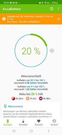

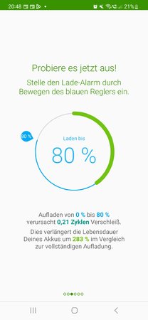

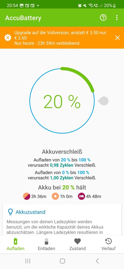

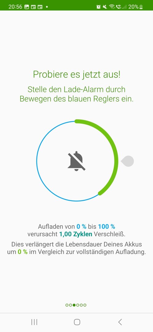

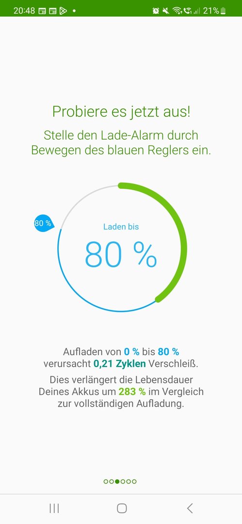

Das komplette aufladen hat schon erhöhten verschleiss... der Akku hat ja auch keine 4700mah kappazität sondern durchschnittlich nur 4550mah...
