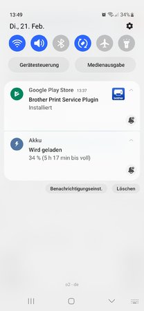

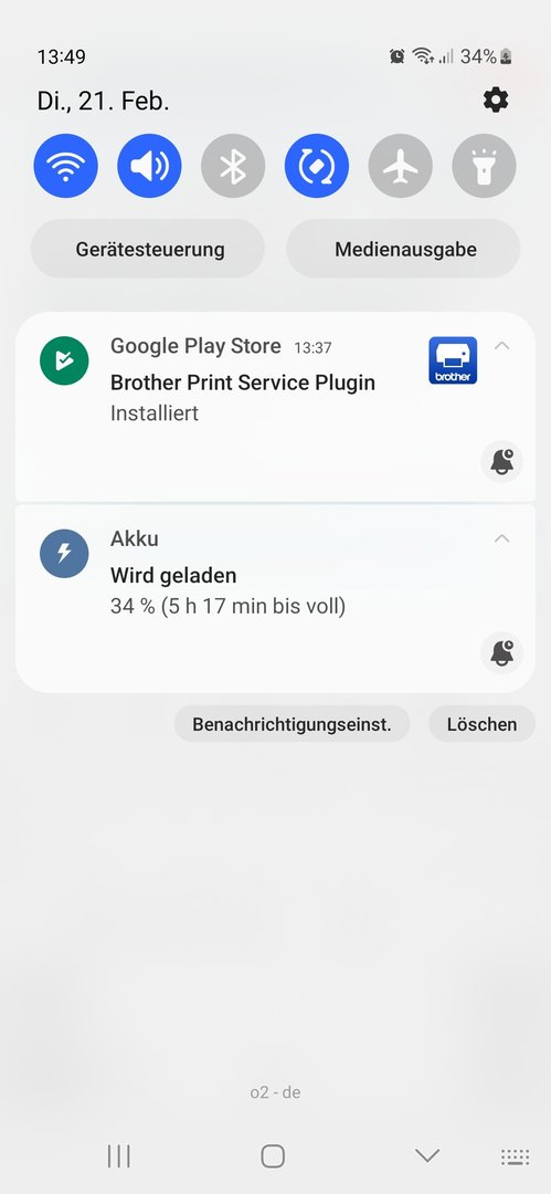

Mein s23+ nagelneu 1h benutzt lädt mit 45Watt Charger über 5h. Gleich ein Supergau. So gehts nicht Samsung.
Wer hat eine Idee? Wer hat selbes Problem?

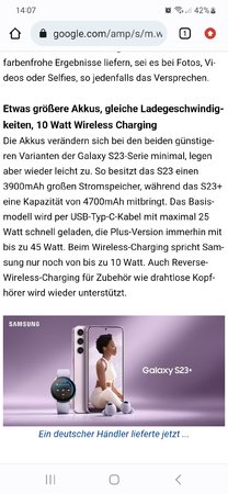

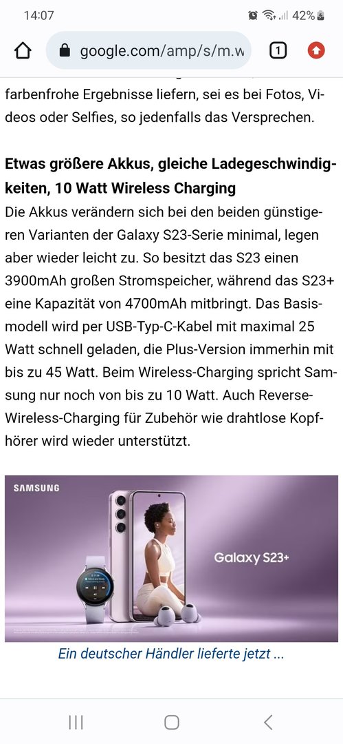

Laut diesem Angaben 45Watt
Ja verstehe ich aber das darf doch nicht wahr sein. Bei 1.319 Euro sowas.
In Deutdchland nennt sich das Beschaffenheitsangabe.

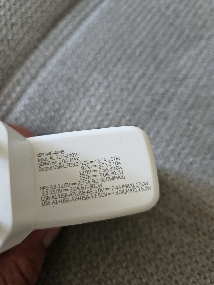

Sorry, einen NoName-Charger verwenden und sich dann über die Ladezeit aufregen?
Das Teil hat nur gesplittete 45W Gesamtleistung.
Besondere Merkmale:Ladestrom: USB-C: PPS 3.3: 11 V / 2,75 A, 15 V / 2A; PD 3.0: 5 V / 3 A, 9 V / 3 A, 12 V / 2,5 A, 15 V / 2 A, Max. 30 W; USB-A1/USB-A2/USB-A3: 5V / 2,4A, MAX 12 W; USB-A1+USB-A2+USB-A3: 5V / 3A, MAX 15 W
Reaktionen: marcodj, 536383, Calimero100 und 3 andere

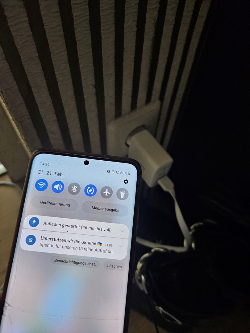

Ja ich verstehe es ja. Wie gesagt weis nicht obs vom Stecker kommt. Aber vom Telefon darfs nicht sein! 45 Watt versprochen dann muss es so sein. Ich werde wohl einen Original Stecker ordern müssen. Es lag nicht am Geld sondern daran das Media nur 25Watt original da hatte.
Es wäre schön wenn ihr mal 45 Watt probiert und berichtet.
Aber nochmal Ladezeiten von 5 Stunden erklärt das nicht und rechtfertig es nicht. Auch wenn tatsächlich 30 Watt kommen o.ä. vom Stecker. Mein 20+ lädt damit schnell mit dem Selben Stecker.
Und bevor mir jemand was böses unterstellt Beweis im Anhang.
