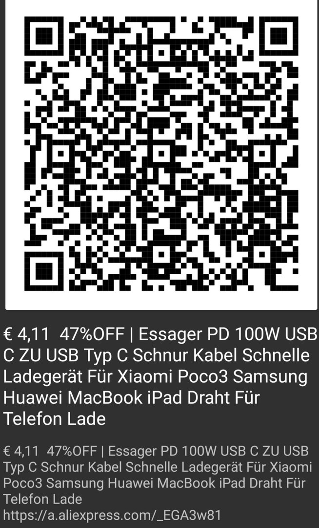

Screenshot_20230209_110142_QR Scanner.jpgHier das Kabel mit Watt Anzeige, zwischen 4-5€. Ich habe mir gleich noch eins bestellt.
€ 4,11 47%OFF | Essager PD 100W USB C ZU USB Typ C Schnur Kabel Schnelle Ladegerät Für Xiaomi Poco3 Samsung Huawei MacBook iPad Draht Für Telefon Lade
0.3€ 96% OFF|Essager PD 100W USB C ZU USB Typ C Schnur Kabel Schnelle Ladegerät Für Xiaomi Poco3 Samsung Huawei MacBook iPad Draht Für Telefon Lade| | - AliExpress
Reaktionen: omah, SERGE4NT und Flashlightfan
Hab auch noch mal bestellt. Solche Kabel kann man nie genug haben 😁 .
Bin nur gespannt, was da wirklich ankommt. So ist auf einem Bild (7A) ein Kabel USB-A auf USB-C, im Text bei Maus auf Bild steht aber USB-C zu USB-C.
Auch bei anderen Bildern und Bezeichnungen sind Bild und Text (nach unten scrollen) widersprüchlich.
Aber was soll ´s - kommt wirklich das falsche Kabel an, kann man das bei den Preisen verschmerzen.
Vor allem für diesen Preis. 👍
Welches nimmt man den da das 7A oder 20V/5A kabel?

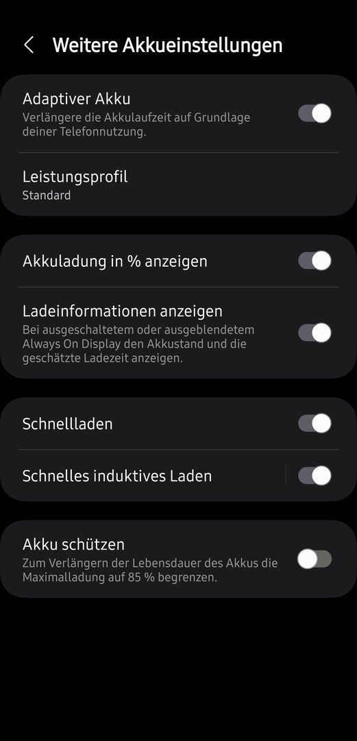

Sagt mal, gibt es beim S23U gar nicht die Schaltfläche Superschnellladen 2.0? Habe mit dem S22U verglichen, wo es diese Option gibt.
Denke ist weggefallen, da überflüssig, weil immer mit max. (möglicher) Ladeleistung geladen wird.
