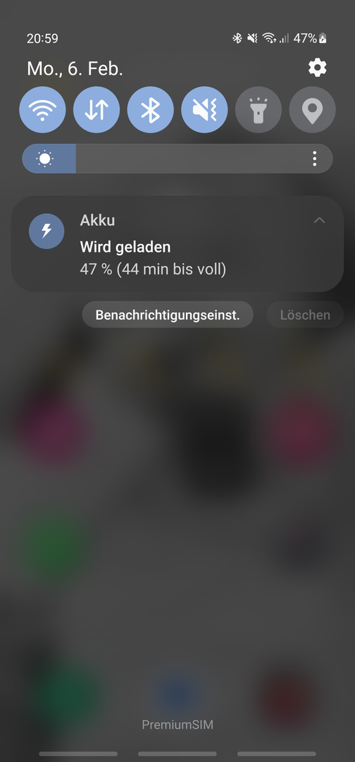

Die Ladezeit mi
t den mitgelieferten Kalbel S22U
Und mit dem Schnellladegerät EP-T4510 mit 5A Kabel:

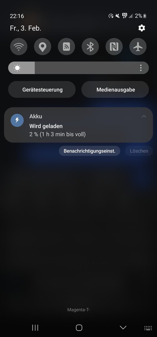

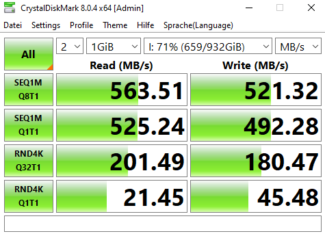

Ich nutze das seit rund einem Jahr zum Laden von allen meinen Geräten mit zwei 100W/10 Gbit Kabeln. Problemlos geladen habe ich damit bisher meine Anker 737 Powerbank (lädt laut Anzeige auf der Powerbank bis ca. 70% mit rund 95W), mein HP Elitebook (65W), mein bisheriges Note 20 Ultra (wird als "Superschnellladen" erkannt) und nun auch das S23 Ultra ("Superschnellladen 2.0").
Das Ladegerät unterstützt USB-PD 3.0 und PPS (3.3-21V/5A). Ein Gerät kann mit bis zu 100W geladen werden, bei zwei Geräten stehen bis zu 65/30W zur Verfügung (ideal für Laptop + Smartphone). Es wird nicht sonderlich warm und fiept auch nicht, ich bin sehr zufrieden damit. :)
Das USB Kabel kann ich sehr empfehlen, wenn man es auch als Datenkabel nutzen möchte, weil es neben Laden bis zu 100W auch USB 3.1 Gen 2 mit 10 Gbit unterstützt. Die meisten anderen reinen Ladekabel unterstützen nur USB 2.0 mit 480 mbit (~50 mb/sek), was relativ unbrauchbare Geschwindigkeiten sind, wenn man damit auch eine externe SSD mit dem Smartphone oder Laptop bzw. PC verbinden und größere Datenmengen kopieren möchte. Ich nutze es neben dem Laden auch für meine Samsung T5 am Laptop und erreiche die gleichen Geschwindigkeiten, wie auch mit dem Originalkabel.
PS: Bei dem Screenshot hatte ich "Akku schützen" nicht aktiv, daher bezieht sich die angezeigte Ladedauer auf eine Ladung bis 100% (wenn man "Akku schützen" aktiv hat, dann bezieht sich die angezeigte Ladedauer immer nur auf eine Ladung bis 85% - die letzten 10-15% dauern bekanntlich am längsten, da nur noch sehr schwach geladen wird). Die Ladung von 2 auf 100% hat am Ende vier Minuten länger gedauert als zu Beginn angezeigt, also 67 Minuten.

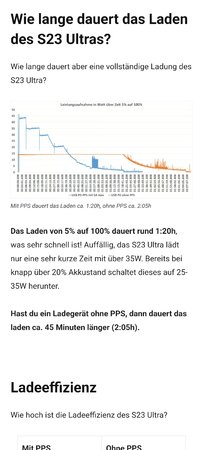

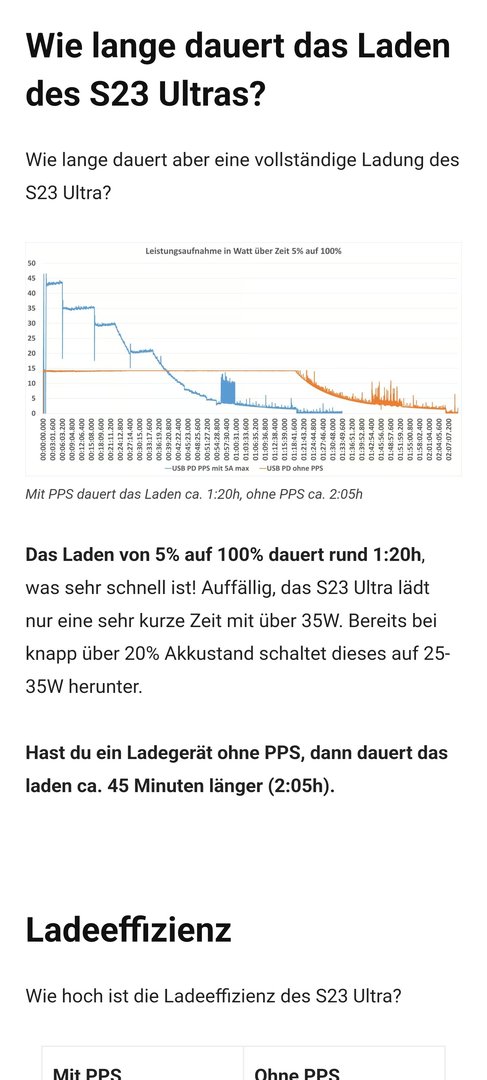

@BoFr hier. Dein Ladegerät wird kein PPS unterstützen.... Screenshot_20230208_021457_Samsung Internet.jpg
