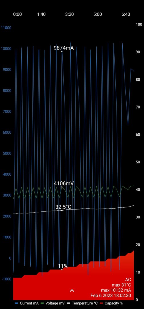

Ich glaub das Laden meines S23 Ultra ist von Gestern auf Heute futsch. Es lädt immer kurz mit voller Leistung, schaltet kurz ab, erneut volle Leistung, etc... Screenshot_20230206_180944_Charge Monitor.jpg
Gestern lief es noch normal (also am Anfang mit voller Leistung und dann mit der Zeit langsamer)
Hab hier 4 verschiedene Ladegeräte probiert.
