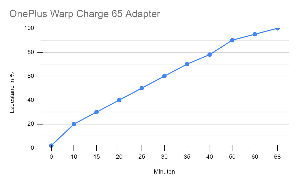

Habe heute mal mein S23U mit meinem OnePlus Warp Charge 65 Adapter inkl. der langen Version des OnePlus Type-C Kabel geladen. Da dieser bei PPS und 9V nur 3A (30W) liefert, habe ich für eine Ladung von 2 auf 100% 68 Minuten gebraucht. Das ist für mich mehr als ausreichend und deswegen werde ich mir kein neues Ladegerät kaufen.
Bis 70% lädt er pro 5 Minuten Ladezeit 10%.
Hier die Verlaufskurve und die entsprechenden Messungen:
0 Minuten - 2%
10 Minuten - 20%
15 Minuten - 30%
20 Minuten - 40%
25 Minuten - 50%
30 Minuten - 60%
35 Minuten - 70%
40 Minuten - 78%
50 Minuten - 90%
60 Minuten - 95%
68 Minuten - 100%

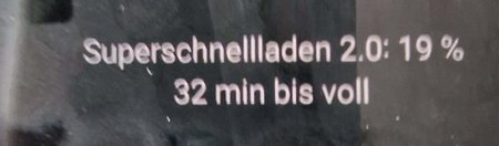

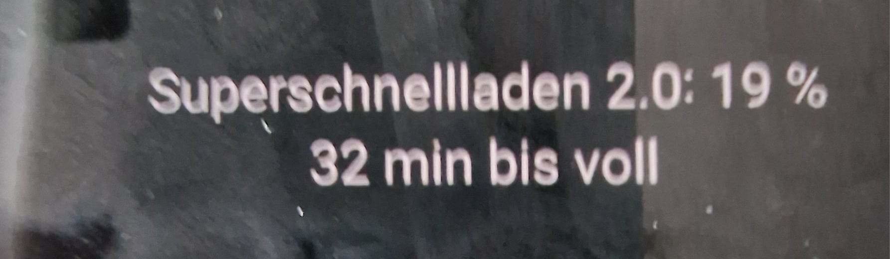

@fosgate ich habe gerade nochmals getestet, es muß superschnelles Laden 2.0 angezeigt werden. Kann gerne versuchen ein Foto zu machen wenn das hilfreich ist. Ist aber schwierig, da die Anzeige nur kurz nach dem Einstecken vorhanden ist.
Reaktionen: fosgate

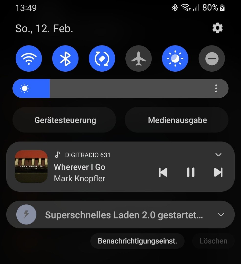

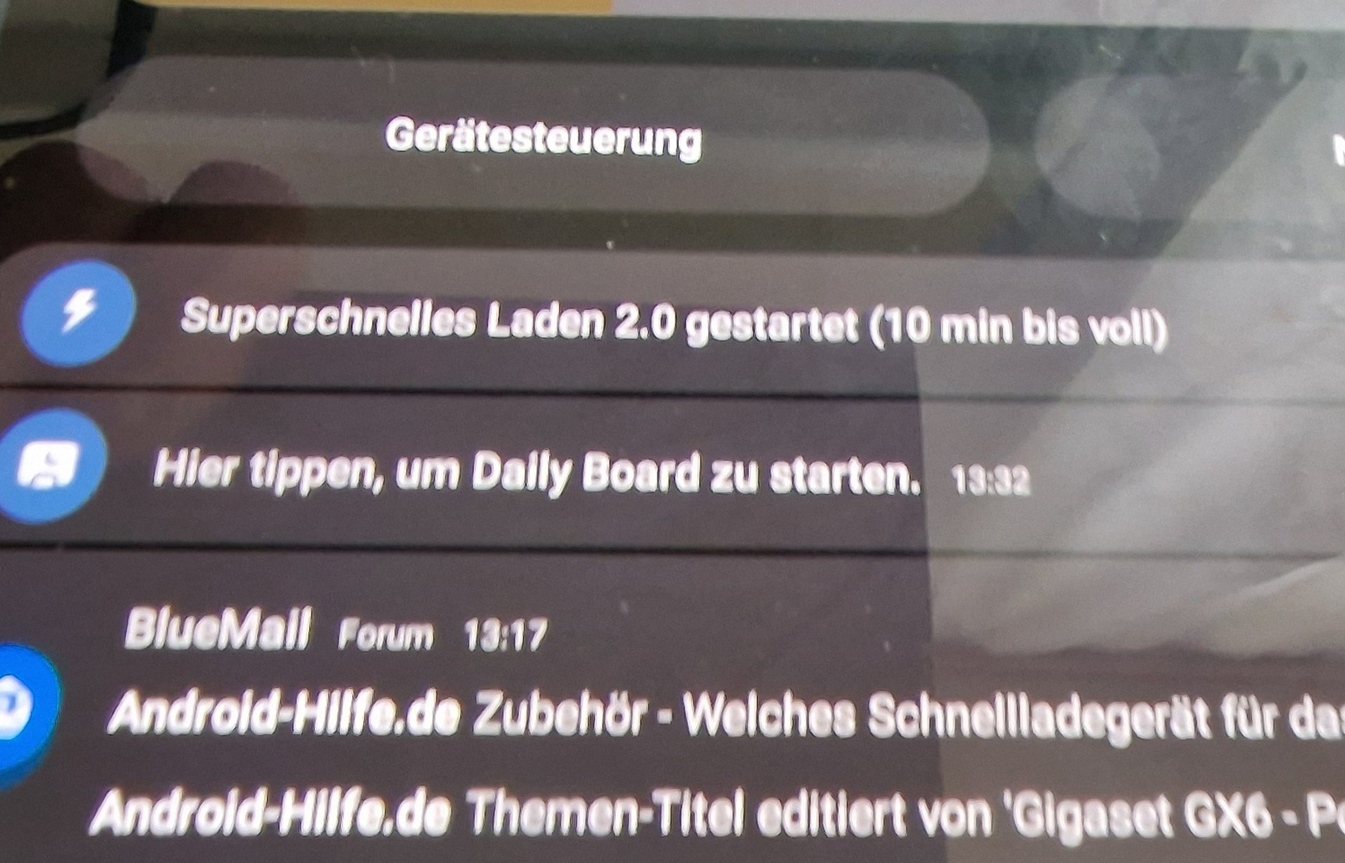

Ich habe jetzt mal mein Baseus 100W an mein Tab S8 angesteckt. Das hatte aber noch 78%, da wird schon nicht mehr mit 40 Watt geladen. Wird aber Superschnell Laden 2.0 angezeigt. 20230212_133234.jpg20230212_133243.jpg
Reaktionen: fosgate
Mir geht es nicht darum, mit wieviel Watt aktuell geladen wird, denn ir ist schon klar, dass das ähnlich wie bei E-Autos nur bei einem relativ niedrigem Akkustand passiert, aber wie Dein Beispiel zeigt, Superschnelles Laden 2.0 angezeigt wird. Das heißt, dass wenn der Akkustand es hergibt, werden auch mit 45 Watt geladen.
