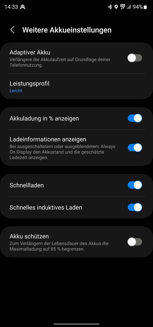

@Poly
So sieht es bei mir aus... passt das so?
Ja, das passt. Hier der Link zum Kabel mit Watt Anzeige. Hier auf die Länge achten, gibt verschiedene Längen.

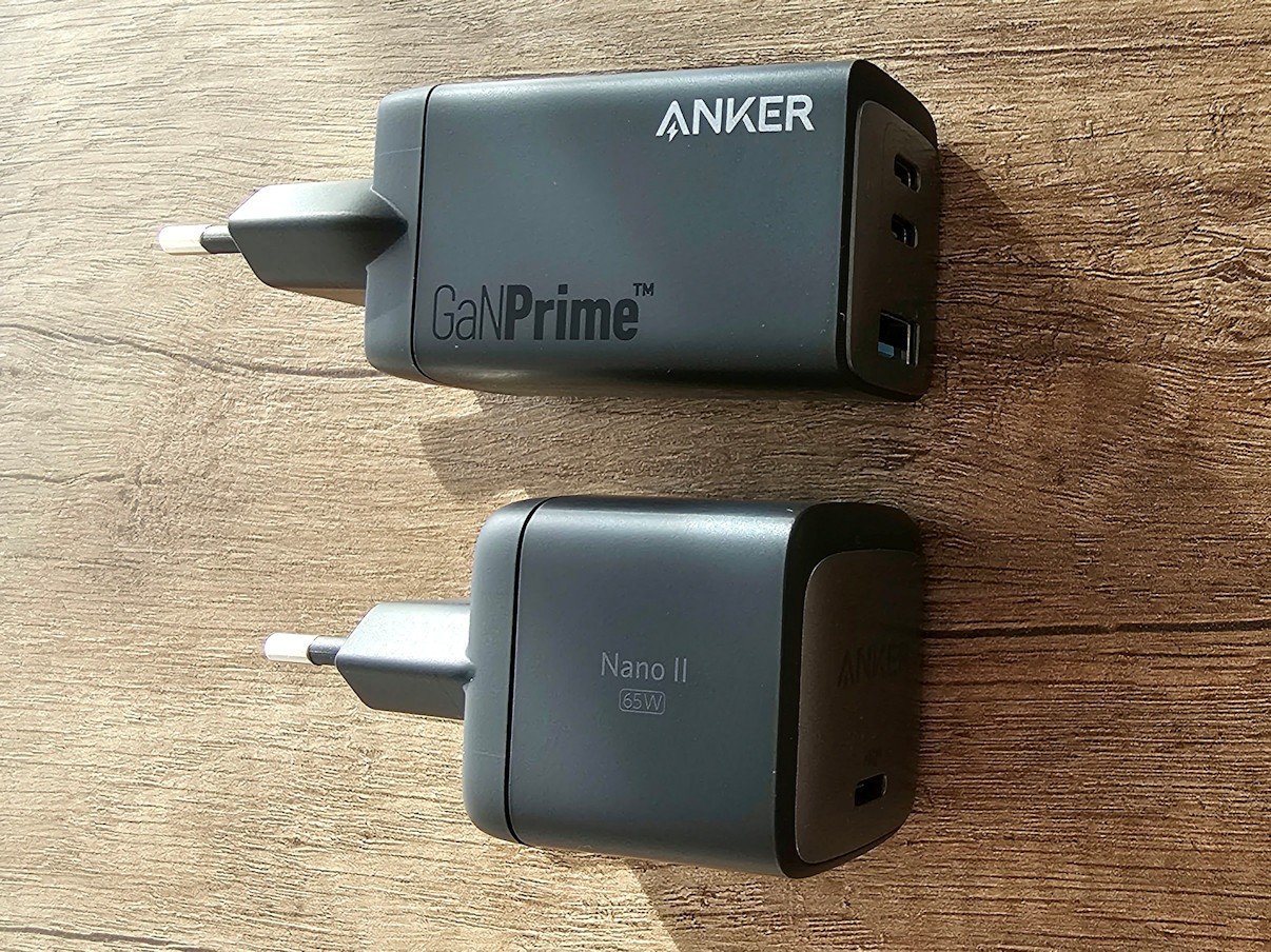

Wobei auch Anker etwas undurchsichtig ist… Ich habe hier zwei 65W Charger von Anker (Link & Link), aber nur der GaNPrime Charger zeigt „Superschnellladen 2.0“… Beim Nano II gibt’s nur „Superschnellladen“… 🤷‍♂️
Da gebe ich dir recht das ist bei denen wirklich nicht einfach. GanPrime ist halt die Linie mit der neuesten Technik da man man sicher gehen.
@tronix84 Nach kurzer Recherche finde ich für das Nano II kein USB PPS Standard. Falls er den Standard doch hat, dann wäre zu klären, ob er bei 11 V auch noch mind. 4 A liefert. Das S23 (Ultra) lädt ohne PPS aber nur "schnell" mit 15 Watt.
Reaktionen: punkfurby
@tronix84
@King-Chris
Wenn man einer Amazon Rezension glauben darf unterstützt das Nano II zwar PPS aber nur mit einem maximalen Strom von 3.25A. Da Samsung sich mit der maximalen Spannung aber zurückhält und stattdessen auf einen höheren Strom setzt kann man hier grob 9V x 3.25A = 30 Watt als höchste zu erreichende Ladeleistung annehmen.
Das verlinkte 735 geht hingegen bis 5A hoch
Lädt mit dem Nano II mit 29W, zumindest laut Wattanzeige und für die ersten Minuten... Letztendlich pendeln sich beide (Nano II und 735) nach kurzer Zeit bei etwa 24-25W ein und nehmen sich bei der Ladedauer nichts...
Das Nano 2 hat ja auch PPS. Also eindeutig mehr als 15 Watt möglich.

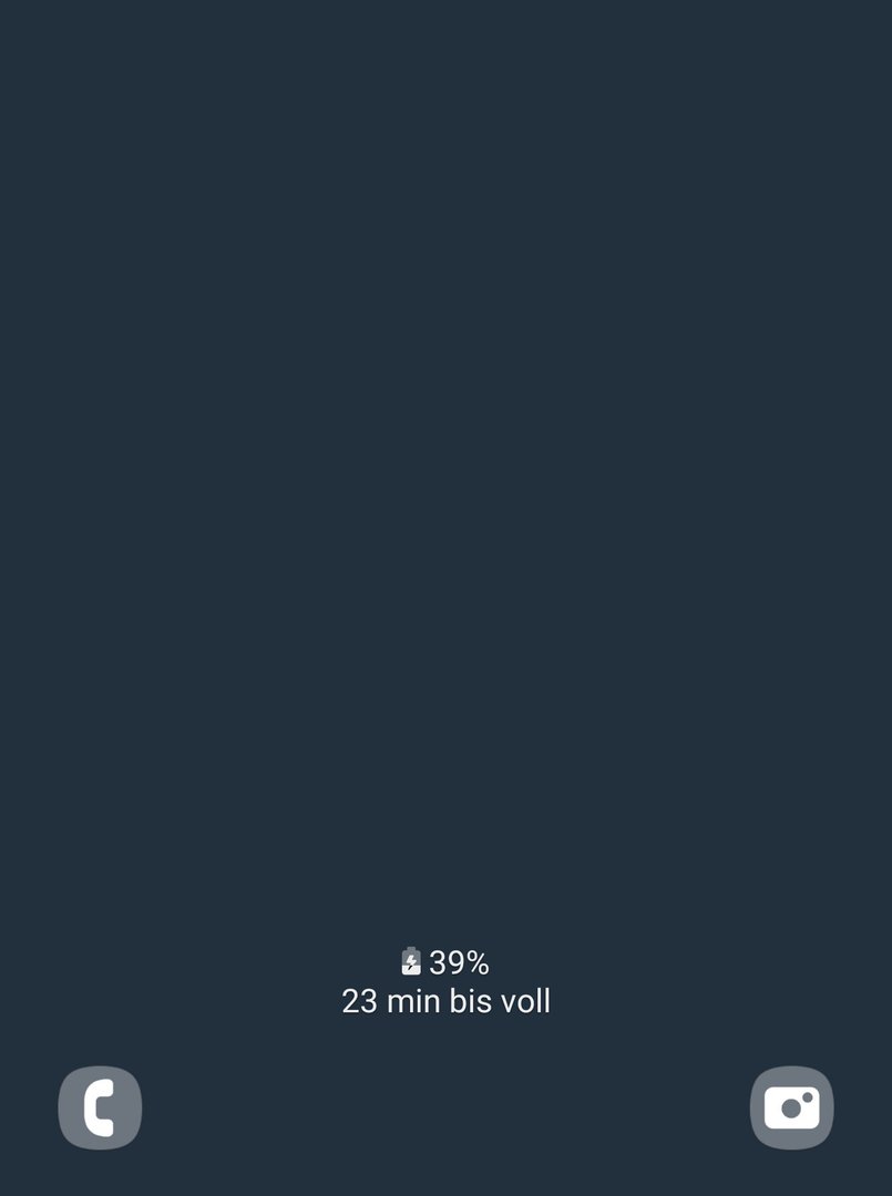

Also, mal zur Aufklärung für alle denen es auch so geht wie mir.
Ich habe jetzt nochmal mein Baseus 100 Watt Netzteil mit dem beigelegten Baseus Kabel getestet
und hier konnte ich Superschnelles Laden 2.0 sehen !!!
Allerdings wird das nur ganz kurz angezeigt, wenn man das Ladegeät verbindet. Nach ein paar Sekunden
wird im "Vorhang", auf dem Sperrbildschirm und auch in den Einstellungen/Akku wird nur noch
Superschnelles Ladegerät angeschlossen angezeigt. Das "2.0" sieht man dann nirgends mehr.
Es wird wirklich nur für ein paar Sekunden angezeigt. Ich hatte alle Kabel die ich hatte ursprünglich nur
in den Einstellungen/Akku überprüft und hier wird (zumindest bei mir) NIE das 2.0 angezeigt, sondern nur
auf dem Sperrbildschirm bzw. in den Benachrichtigungen (Vorhang).
