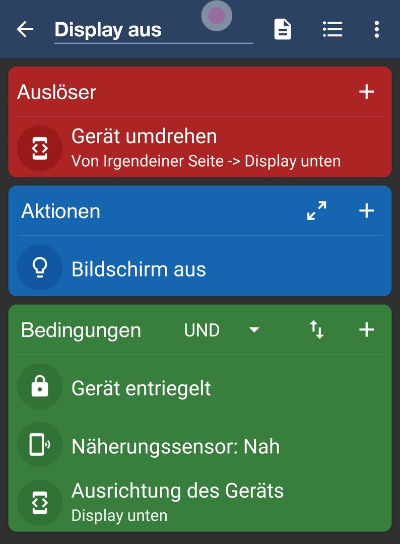

Was ich aber bemerkt habe, Display aus, beim nach untern drehen, funktioniert auch in der Luft, also ohne hinlegen. Wie könnte man das noch ändern?

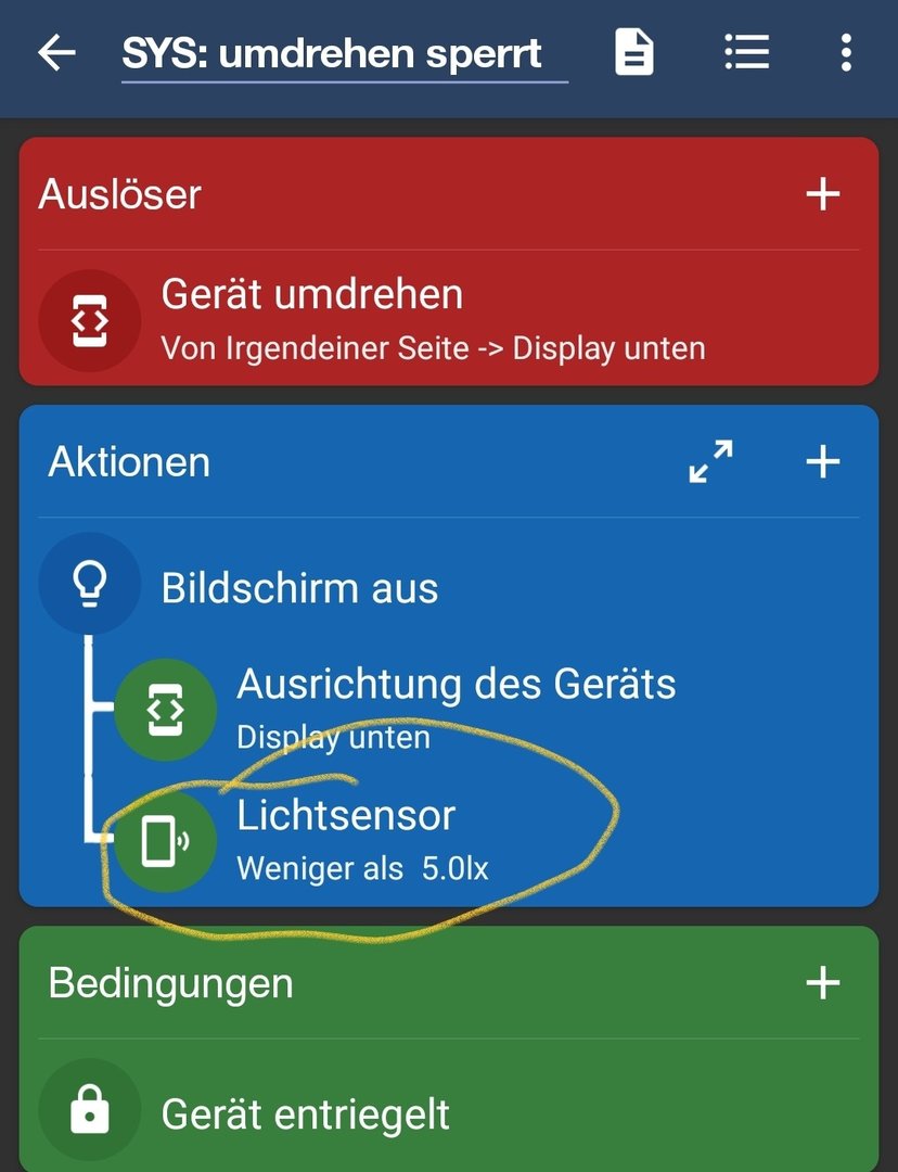

@Poly
unter den Aktionen " Bildschirm aus" antippen u. gedrückt halten bis Kontextmenü erscheint und da eine weitere Bedingung hinzu fügen. hier Lichtstärke. die auf <5 lux setzen.
eigentlich würde ich den Näherungssensor rein nehmen, aber der ist beim S23U "speziell"! Auch die Testsapps im PS finden ihn nicht. Der Gerätetest der Diagnose von Samsung aber schon.

Das sollte ja funktionieren, funktioniert aber aus irgendeinem Grund nicht. Screenshot_20230414_171027_MacroDroid.jpg
Auf Lichtsensor wird auch nicht reagiert.

Ich hatte deine Nachricht gelesen. Mich hat nur gestört, dass das Handy auch das Display in der Hand beim drehen ausschaltet. Das hat mich gestört. Mit den Sensoren hat MacroDroid Probleme. Das funktioniert nicht, weder Licht- noch Annäherungssensor.

ich habe es hier auf meinem S23U getestet und weder bei Tasker noch bei Macrodroid gab es Probleme.
es könnte u.U. an den fehlenden ADB Berechtigungen liegen.
insgesamt benötigt MD u.a. noch...
adb shell pm grant com.arlosoft.macrodroid android.permission.WRITE_SECURE_SETTINGS
adb shell pm grant com.arlosoft.macrodroid android.permission.DUMP
adb shell pm grant com.arlosoft.macrodroid android.permission.PACKAGE_USAGE_STATS
davon könnte die 1. für das funktionieren notwendig sein.
