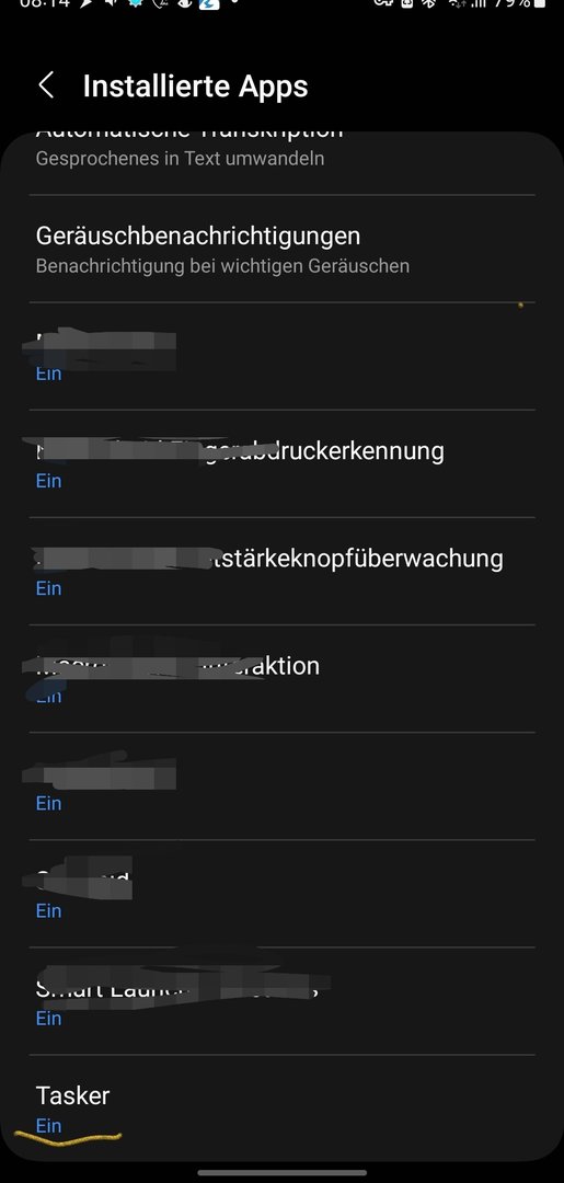

Man kann das alles Tatsächlich mit Tasker einstellen, auch so Gesten wie "Psst" (bei undrehen aufs Display DND aktiv). Das funktioniert alles zwar, aber man muss jedesmal den PIN eingeben beim nächsten entsperren, das Handy sagt wegen Sicherheitsrichtlinien. Das nervt, daher ist Tasker für mich unbrauchbar

@komolze

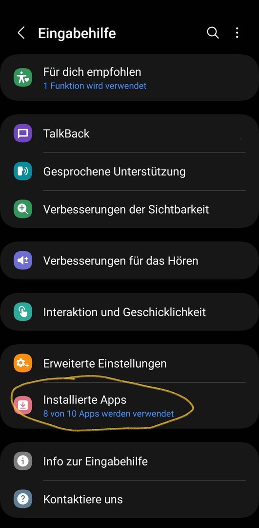

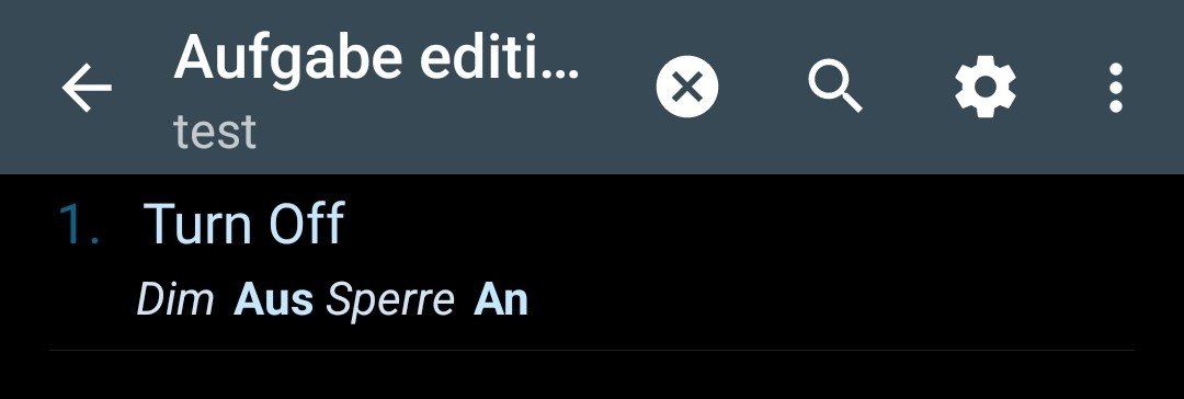

Sorry, habs gerade probiert. Klappt ohne Pin!
Tasker Funktion "Display > Turn off" ganz unten! Dann fragt er nach der Genehmigung der Rechte in Eingabehilfe. Ist die erteilt, funzt es!

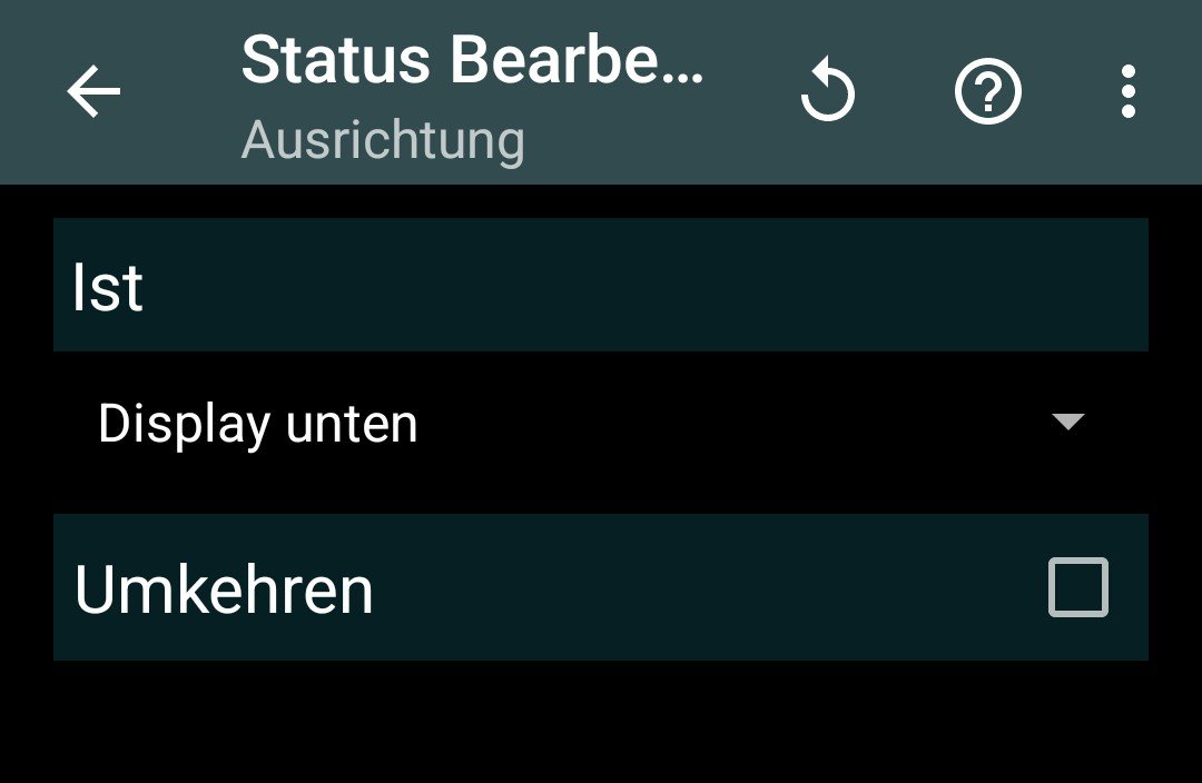

du brauchst halt nen Task der vom Lagesensor oder Näherungssensor getriggert wird und dann "Display off" schaltet. Aber aufpassen! Nicht dass nachher Telefongespräche am Ohr zur Zwangsabschaltung führen.
würde den Lagesensor bemühen. ist das Display unten, - dann > screen off.

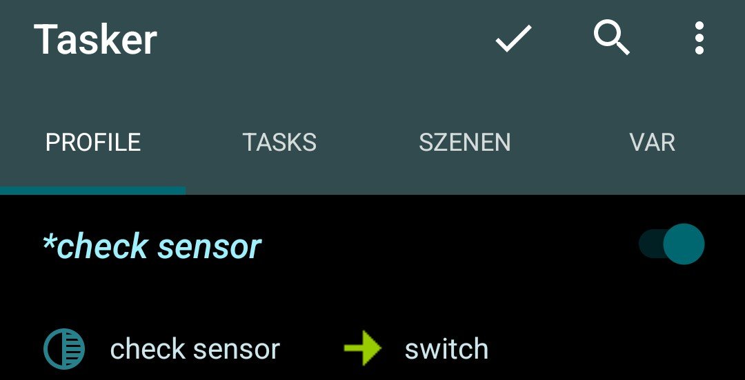

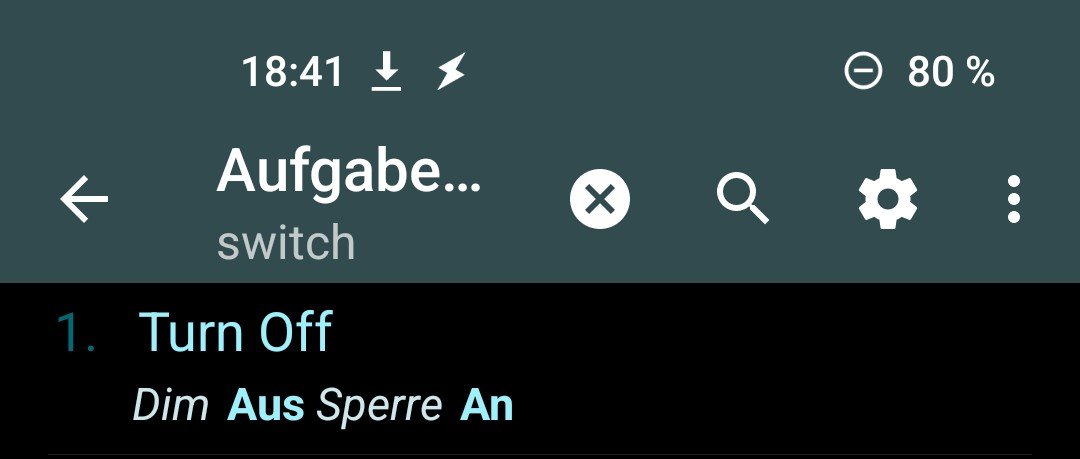

so, funzt....IMG_20230413_184141.jpgIMG_20230413_184307.jpgIMG_20230413_184332.jpg
Profil: Lage auswerten
Status: Ausrichtung [ Ist: Display unten ]
Eingang Aufgabe: switch
A1: Turn Off [ Sperre: An ]

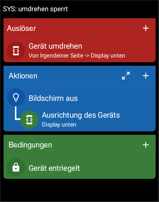

und per Macrodroid:SYS-_umdrehen_sperrt.png
  • md_macro.zip
