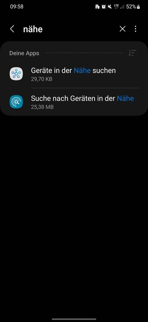

Ich hatte anfangs ab und an das Problem, dass die Empfangsanzeige nicht aktualisiert wurde. Dann ging es wieder eine Weile und heute war es wieder ganz extrem. Jedesmal, wenn ich den Sperrbildschirm aktiviert habe, wurden die aktuellen "Balken" im Auto- Display angezeigt und blieben dann stehen, bis ich das nächste Mal den Sperrbildschirm aktiviert habe. Mir ist nun eingefallen, dass ich kürzlich den Dienst "Suche nach Geräten in der Nähe" per ADB deaktiviert hatte und irgendwo etwas von möglichen Bluetooth-Problemen dadurch, gelesen habe. Also Dienst wieder aktiviert und siehe da... es geht erstmal wieder. Wie lange, weiß ich allerdings nicht! 😆 Vielleicht hilft es dem ein oder anderen, der diesen Dienst deaktiviert hat und sich nun wundert!

Schaut doch einfach mal bei den beiden Apps ob da alle Berechtigungen erteilt wurden.
Vielleicht ist da schon das Problem zu lösen.

@marcodj ist bei mir freigegeben das Problem aber damit nicht gelöst.
