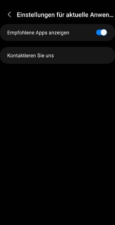

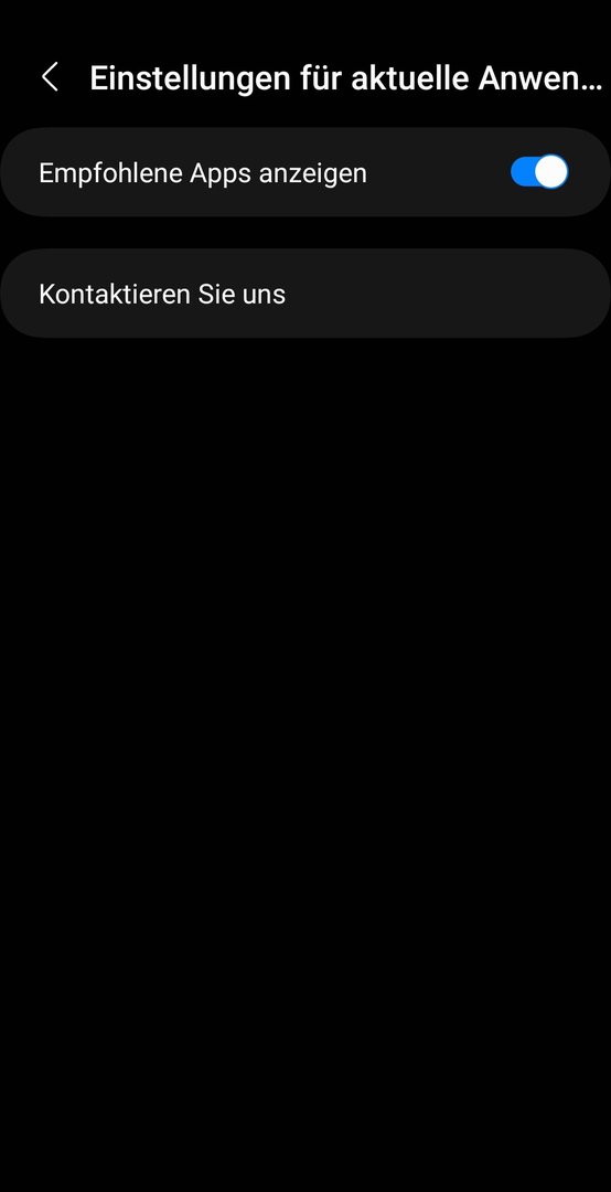

Komme vom Oneplus 9 pro.
Dort wurden mir nach Antippen der 3 Striche der Navigationsleiste alle geöffneten Apps angezeigt und darunter die Symbole der dazugehörigen App.
Jetzt werden mir zwar auch die offenen Apps angezeigt aber nur Symbole von "empfohlenen Apps". Wenn ich dann zu einer offenen App wechseln möchte weiß ich nie ob ich nach links oder rechts wischen muss. Vorher habe ich das halt direkt an den Symbolen erkannt.
Gibt es hierfür eine Einstellung?

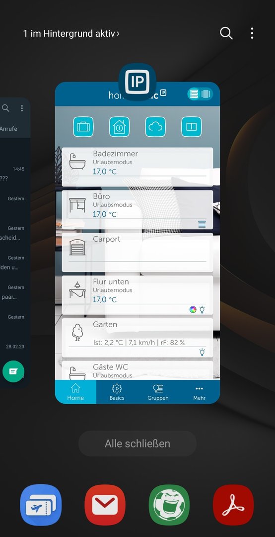

Unten Symbole der empfohlenen Apps.
Oben die großen Fenster alle offene Apps.
Wischen ist von links nach rechts.
Reihenfolge ist zuletzt geöffnete zuerst.

Ist mir schon klar. Aber ich meine unten Symbole für alle offenen Apps anstatt der empfohlenen - ich weiß doch nicht mehr welche App ich in welcher Reihenfolge geöffnet habe.
Mit den Symbolen war das schön übersichtlich und man konnte sie auch direkt über die Symbole auswählen wenn ich mich recht erinnere.
So ist das Suchen etwas unübersichtlich

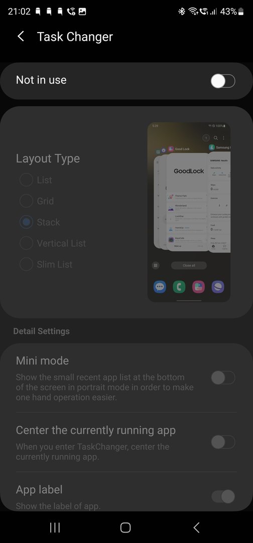

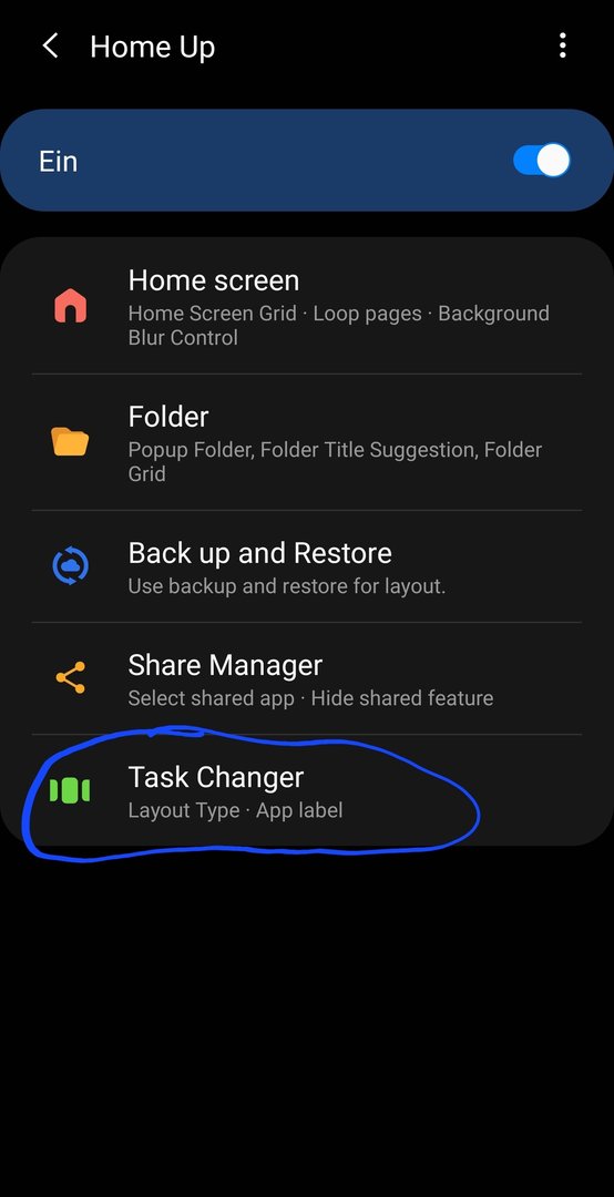

Das kannst du mit HomeUp individuell einstellen.
HomeUp ist unter der App Good Lock zu finden

Ich habe über Good Lock inzwischen auf Grid umgestellt, da hat man einen besseren Überblick.
