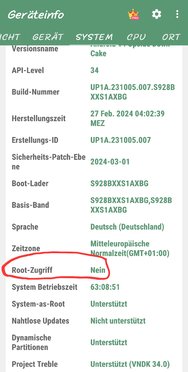

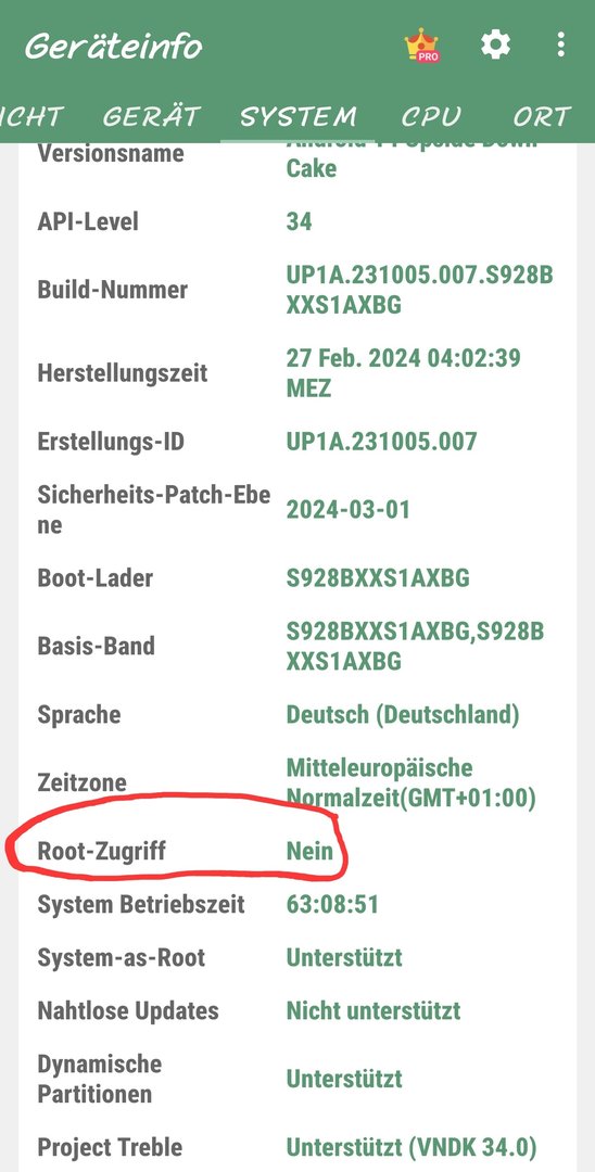

@lm1818 könnte es sein das das Gerät gerootet ist? Dann gibt's meines Wissens auch keine automatischen Updates mehr. Prüfe mal den Root - Status.
Danke, habe nachgesehen Telefontatus Offiziell steht geschrieben.
@lm1818 ich nutze dafür die App "Geräteinfo" aus dem Playstore, dort unter dem Menüpunkt "System" (siehe Screenshot).

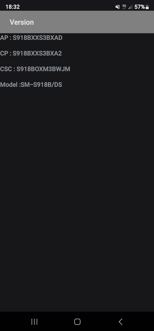

In der Telefonapp mal *#1234# eintippen und das Ergebnis mal hier posten.
Hier das Ergebnis

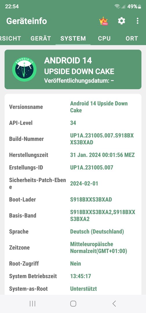

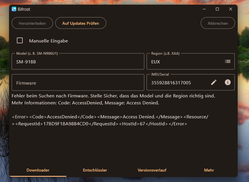

nein habe nicht am am OneUI 6 Beta Test teilgenommen und habe eben nochmal versucht die FW runterzuladen mit diesem Tool hier aber das Tool findet jetzt überhaupt keine FW mehr. siehe Screenshot

@lm1818 In dem von dir bereitgestellten Screenshot von Bifrost hast du beim Gerätemodell SM-918B angegeben. Es fehlt das S in der Modellnummer, also SM-S918B. Dann sollte Bifrost die Firmware finden.

hast vollkommen Recht mit Brille wäre das nicht passiert😊dann kann ja auch Bifrost nichts finden.
