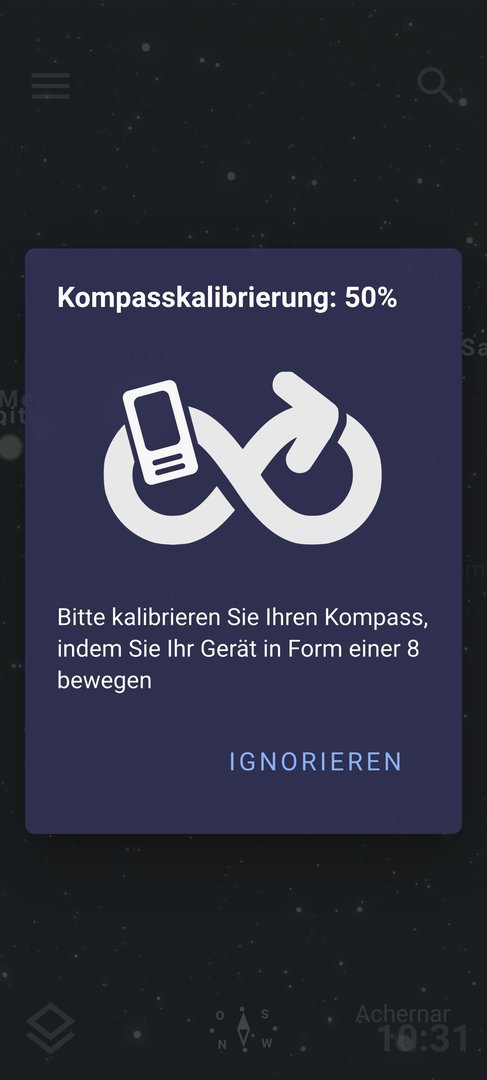

Ich laufe grad durch Valencia und will mich mit Google Maps durch die Stadt lotzen lassen, aber am (wortwörtlich) laufenden Meter muss ich den Kompass kalibrieren. Entweder per Kamera oder durch die 8-Bewegung. Dann zeigt Google Maps auch wieder die richtige Richtung an. Aber nur 10m weiter ist der Kompass wieder ungenau und muss erneut kalibriert werden. Teilweise zeigt der Pfeil in die komplett entgegengesetzte Richtung.
Ich hatte vorher das Pixel 6 Pro, da kann das auch ab und an mal vor, dass der Kompass ungenau war, aber mit dem S23 Ultra jetzt kann ich die Fußgänger Navigation komplett vergessen. Absolut unbrauchbar.
P.s.: Nein, ich nutze kein Case mit Magnet...

Gibt es ein Video wie diese 8 gemacht werden soll?
Wie schnell, wie groß? muss es immer zu mir zeigen oder nach oben..?

Heute morgen zeigt GPS Test 210uT an.
Bitte caliibrieren.
Rum geschwenkt
Nichts tat sich.
Auf einer Wellenlänge geschüttekt.
Spring auf einen sinnvollen Wert sagt ist kalibriert.
Der Kompaß zeigt immer noch die falsche Richtung an.

Wie kalibriert man per Kamera?
Daniel001 schrieb:
Wie machst Du das?
Habe das s23 U noch nie kalibriert. Das passte perfekt am ersten Tag.
Mit Kamera kalibrieren geht auch über Google maps. Einfach auf deinen Standpunkt klicken und dann kalibrieren.
Du musst dann die Umgebung abfilmen und anhand der Gebäude weiß er wie und wo du genau stehst.
