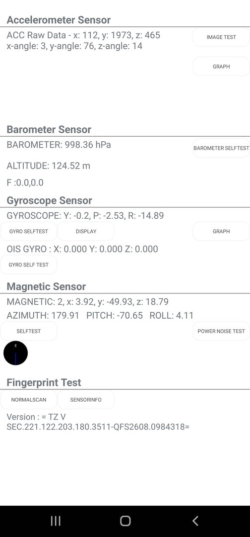

Ich habe dann links Mal einen kleinen Stabmagneten 15*2mm links ran gehalten, die Hülle dazwischen.
2200uT. N dreht sich rel. Zum Gehäuse.
Nun sollte man annehmen daß die Rose feststeht bezogen auf das Gehäuse.
Nö drehe ich das Phone (mitsamt dem Magneten) so bleibt die Rose im Raum stehen. Zeigt auf denselben Punkt am Horizont...
So, wenn wir jetzt den Stabmagneten entfernen...
Zeigt das N weiter auf denselben Punkt.

Also Magneten können schon einen Einfluß haben. Ich benutze die Otterbox Strada mit Magnet Verschluss. Kompass und S Pen funktionieren damit Problemlos. Bei der Shieldon, ist beides beeinträchtigt. Liegt scheinbar an der Position und Stärke der Magneten, wie am restlichen Material des Covers.
Also, es sieht so aus, als ob die Kalibrierung ständig nachgezogen wird.
Diese ist nötig weil das Magnetometer XYZ Werte liefert und die Software gar nicht weiß wo der Horizont ist.
