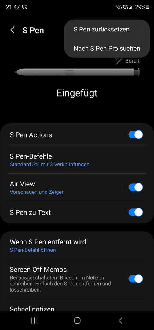

Ohne jetzt die 8 Seiten gelesen zu haben aber ist das Problem bekannt? Kann man den S-Pen irgendwie zurücksetzen? Hab in den Einstellungen nichts gefunden...
Im S Pen Menü rechts oben die drei Punkte anklicken -> S Pen zurücksetzen

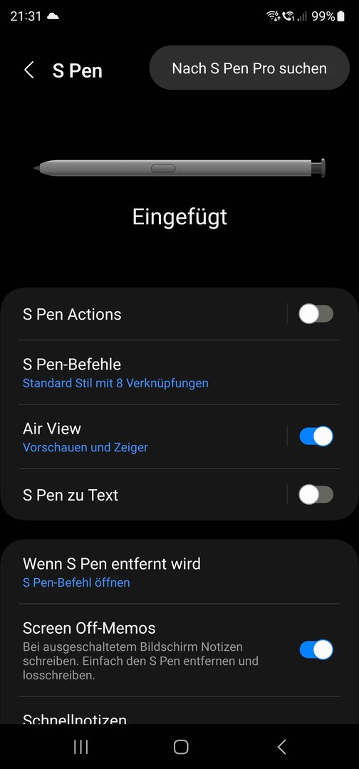

Die Option gibt es bei mir nicht?
Ich habe beim klick auf die drei Punkte nur "nach S-Pen Pro suchen"

Sollte eigentlich schon dabei sein.
