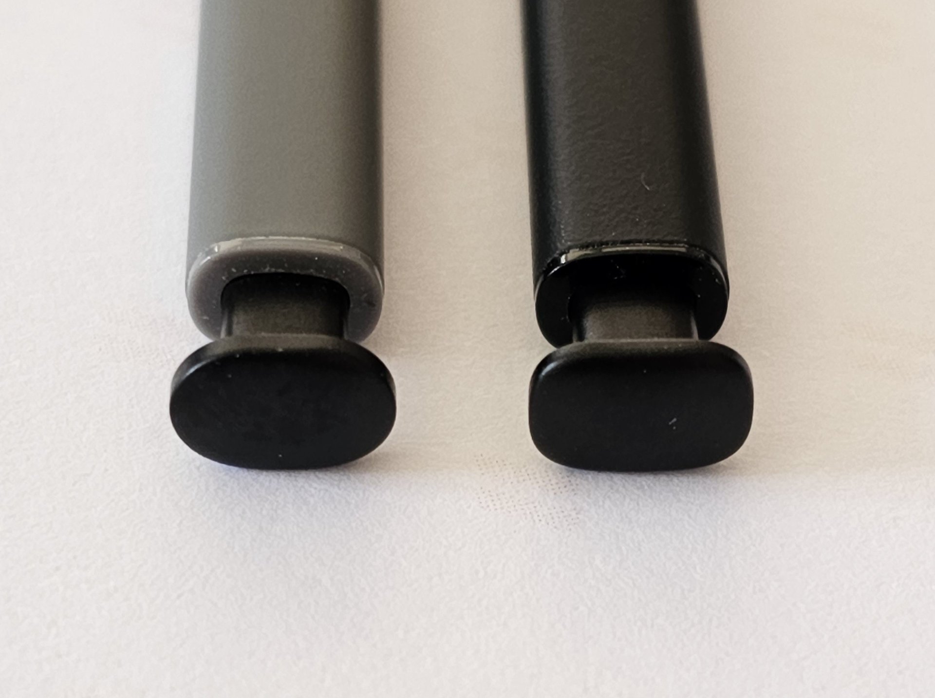

@Tuffikakao Ganz gleich ist es nicht, das obere Ende vom S22 Pen passt z.B. nicht ins Gehäuse des S23, aber das sagt nix darüber aus ob die Spitze passt.
Kann ich so nicht bestätigen, mein S-Pen vom S22U passt problemlos ins S23U. Lediglich der unterste Teil des Stifts ist ans neue Gehäusedesign angepasst und weicht somit minimal ab. Technisch gesehen, ist das aber nicht hinderlich.
Reaktionen: Tuffikakao
@mk580 Ok dann war es andersrum, der vom S23 passt nicht ins S22, ist ja schon ein paar Wochen her das ich Beide hier hatte.

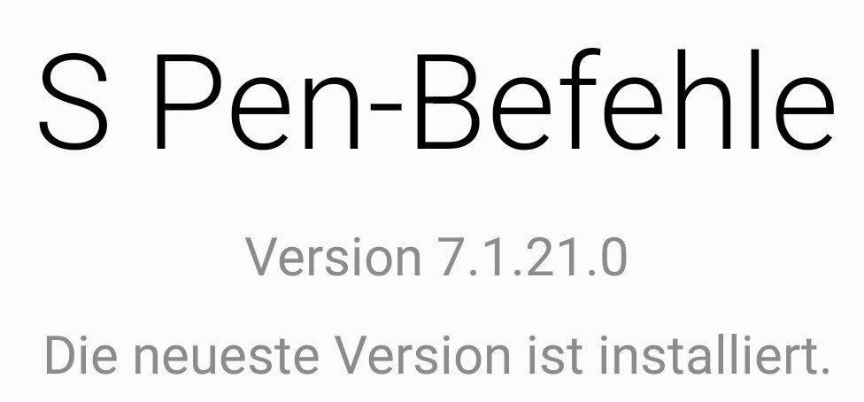

Das Update hat bei mir nicht viel gebracht. Immer wieder getrennt, auch neu anlernen bringt nichts.
Durch das Update ist es etwas besser geworden. Der S-Pen verbindet sich besser nach dem Herausnehmen, aber es kommt immer wieder vor das nach dem Herausnehmen keine Verbindung zustande kommt.
Habe jetzt folgende Version installiert :
wo kann man die sehen die versions Nummer
Einstellungen
Erweiterte Funktionen
S Pen
Über S Pen
Oben rechts auf das i im Kreis klicken
S Pen-Befehle
Reaktionen: WolfgangN-63
Habe mir die Sifte nochmals genau angesehen. Der einzige optische Unterschied besteht in der Endkappe, das ist auch der Grund, weshalb der Pen vom S23U nicht ins S22U passt. Andersrum ist es kein Problem.
