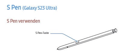

Man braucht kein aktives Smartphone-Bluetooth. Der Pen hat sein eigenes Bluetooth. Also:
Kamera -app starten. Stift entnehmen Zum auslösen nur die S-Pen-Taste ca Stiftmitte, seitlich, drücken, fertig.
@LZ86 Wer hat von Bluetooth gesprochen?
Hab ich flüchtig auf Seite 2 gelesen.
Aber, der Stift funktioniert mit all seinen Funktiones völlig Problemlos. Manchmal hilft es die Anleitung zu lesen, hat mir jedenfalls geholfen..
