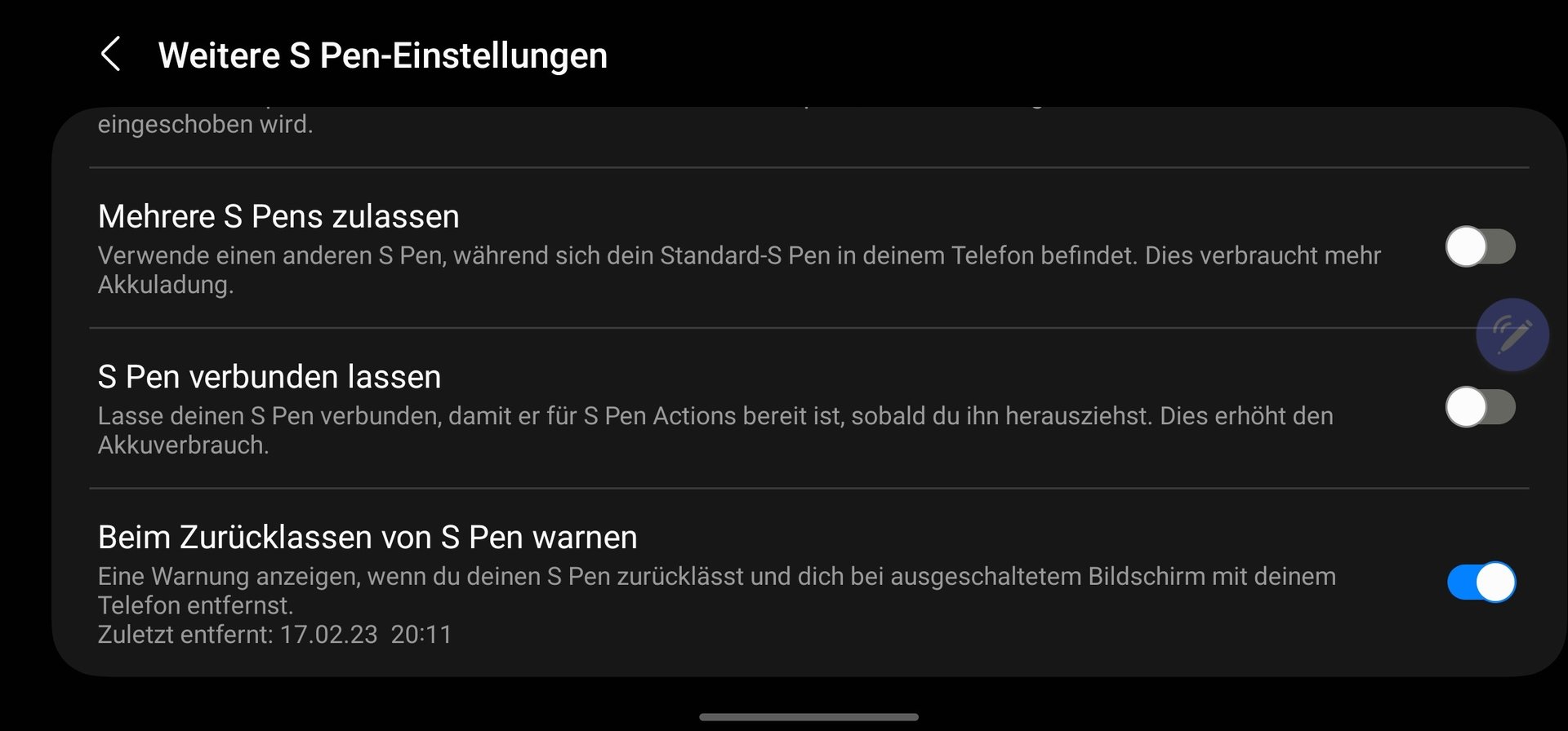

Standart ist so wie auf dem Foto. Ihr müsst den dauerhaf aktivieren sonst trennt er sich von Werk aus.

@dennis46419 Hilft auch nicht.
Schade bei mir läuft er seit dem. Davor hab ich mich immer gewundert warum er nicht aktiv war bzw immer nur ein paar Stunden nach dem Verbinden.
Reaktionen: XMeetJasperX
