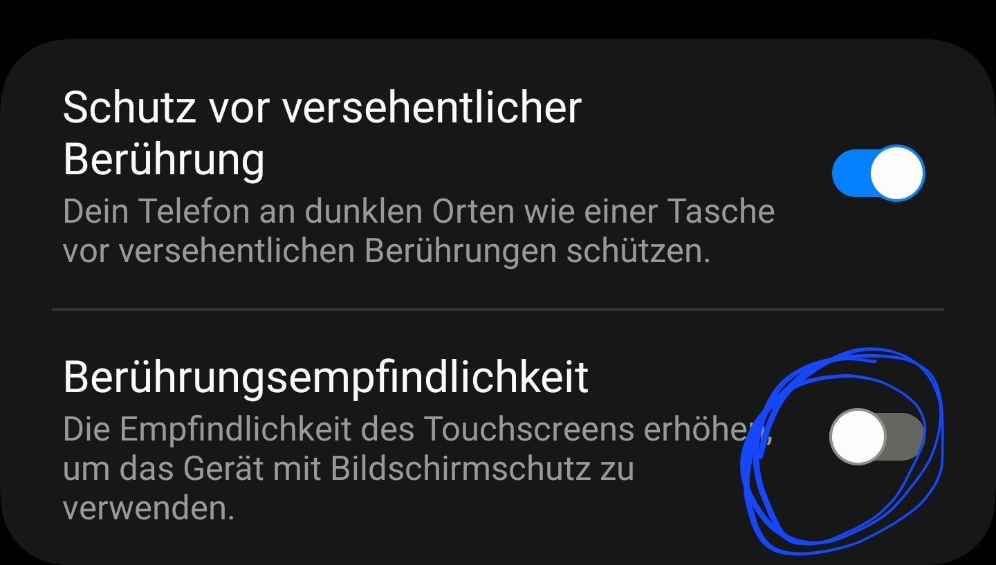

Also ich habe jetzt öfters mal probiert den spen zu nutzen. Jedoch wird die Eingabe oft nicht richtig erkannt. Ich weiß nicht warum ... das war anfangs ohne displayfolie ebenfalls so. Swipes werden oft unterbrochen, scrollen klappt auch nur mit stottern und nicht smooth.... ich hätte Spaß am pen - jedoch ist die Bedienung mit den fingern weniger fehlerhaft. Hat das noch jemand?
@yannik1108 Ab und an denke ich es hat nicht geklappt oder ich hab daneben getippt. 🤷‍♂️
@Nichts okay, Beispiel - Tastatur. Ich nutze diese swipe Funktion der Tastatur. Und während ich swipe gibt's Unterbrechungen im tastaturfeld. Beim scrollen stoppt der scrollvorgang einfach mittendrin. Leider leider - denn eigentlich ist der pen ja super wenn es reibungslos funktionieren würde. Oder bin ich zu schnell mit den swipes ? 😩
Vielleicht muss an dem Stift auch erst die obere Schicht abnutzen damit er besser läuft🤪
@yannik1108 Oft und reproduzierbar oder sowas wie vielleicht einmal in 3h? Bei mir eher selten und so das es auch mein Fehler sein könnte.
Reaktionen: Dadoman30
@yannik1108
Schon probiert die Empfindlichkeit zu erhöhen?
@Tuffikakao S-Pen ist doch nicht Touch.
S-Pen ist magnetisch und erkennt so seine Eingaben
Und die Druckstufen?
