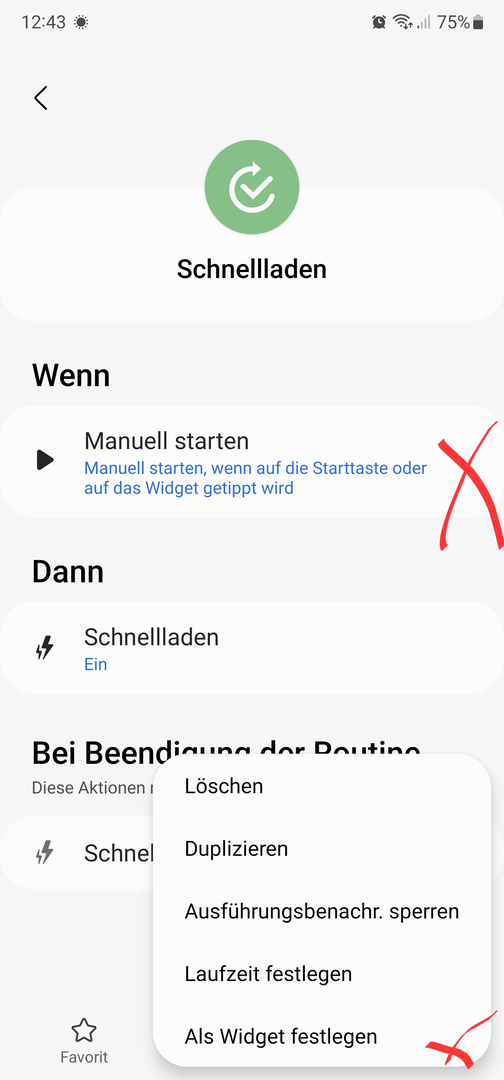

fels schrieb:
oder Bixby hab ich schon mal probiert, aber da muss ich zum abschalten auch ins Menü
Eine Bixby-Routine mit dazugehörigem Widget schaltet einfach und ohne Nachfrage um.

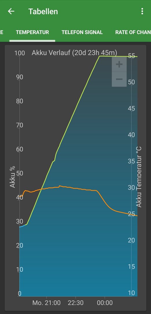

@maik005
Also mein Galaxy S23 Ultra mit Super Schnell Laden wird nicht so warm wie mit Induktionsladung.
Frag mich nicht warum, ist aber so 😜
Erreicht bei mir gerade mal 30°Grad. 🙄
Reaktionen: marcodj
@LonzoX Was ist das für eine App? Würde mir das mal bei mir anschauen.
Das ist "GSam Battery Monitor".
Welche App lieferte Deine bisherigen Behauptungen in diesem Thread?

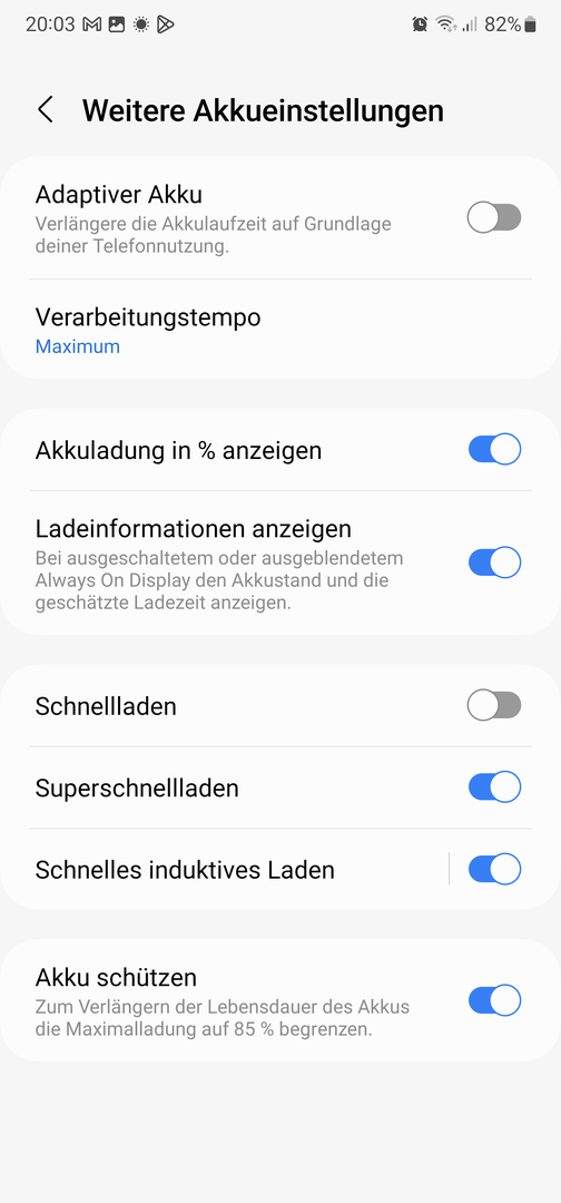

@maik005
SUPERschnellladen hat das S23 U doch gar nicht. Ich kann nur schnellladen einstellen.
@quari
natürlich hat es das.
Es gibt nur keine Trennung (mehr) zwischen Schnell und Super Schnell)
Ich glaube bei einem vorherigen Modell gab es einem die Trennung, die aber mit einem Update entfernt wurde.
Schnellladen ausschalten heißt damit auch immer, Superschnellladen ebenfalls auszuschalten.
Reaktionen: quari
Der Screenshot ist vom S22 Ultra und da gibts den Schalter noch.
Dann wäre er erst beim S23 rausgeflogen?
