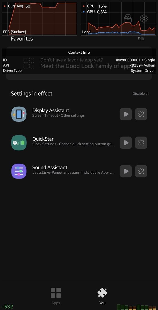

OK, hier ist es Vulkan.
S24+ 2. OneUI 7 Update.
Allerdings nur z.b. im Gaming Hub, der PlayStation App, GoodLock ...

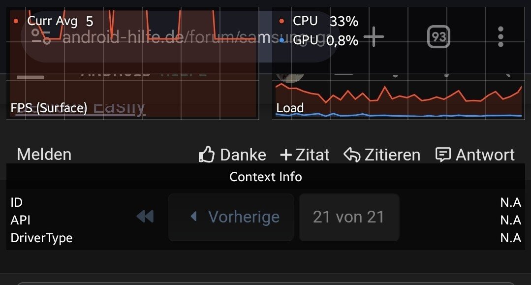

In Chrome, Kamera, Einstellungen, ...
Umgestellt habe ich hier diesbezüglich nichts.

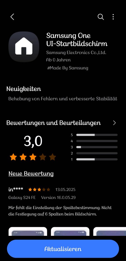

Ich habe heute ein Update des OneUI Startbildschirms über dem Galaxy Store bekommen 😳
Da scheint wohl was noch nicht in Ordnung gewesen zu sein!
