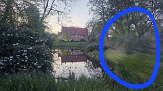

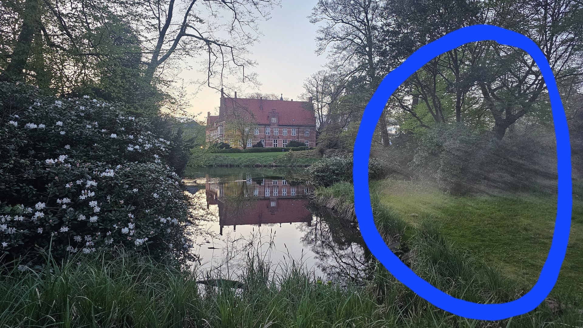

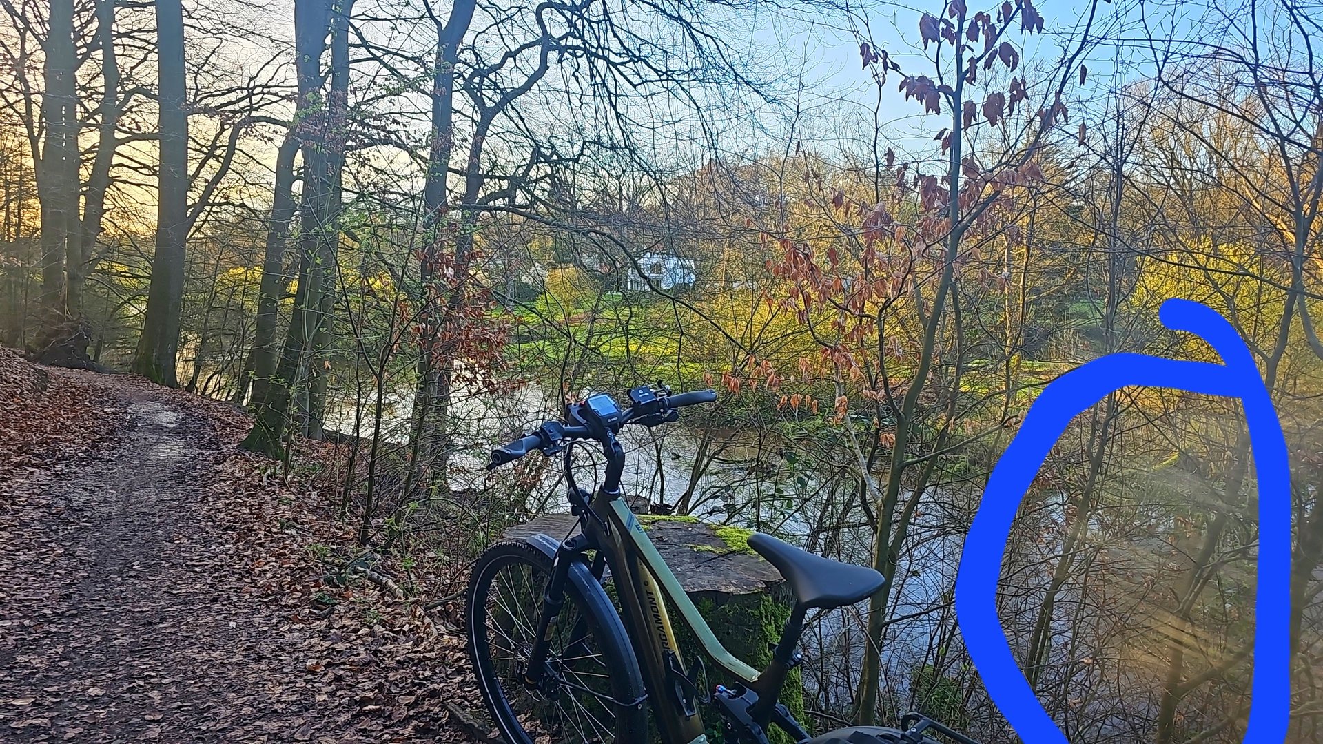

Hallo. Seit kurzem ein ein Jahr alter 512G Samsung S23 Ultra. Gekauft wegen besserer Kamera als mein S20 plus.
Die Fotos sind je nach Licht mal so, mal so , oft hab ich meist rechts eine störende Lichtreflexion , siehe Beispielbild.
Manchmal aber auch nicht, je nach Lichteinfall.
Bisher die Samsung Foto App und open Camera probiert, hab das Handy in einer 360 Hülle, aber auch ohne Hülle oft das Gleiche !
Kamera Einstellungen meist alles Auto.
Ist die Kamera defekt ? Wie ist eure Meinung ?
Vielen Dank !
Nervig .....

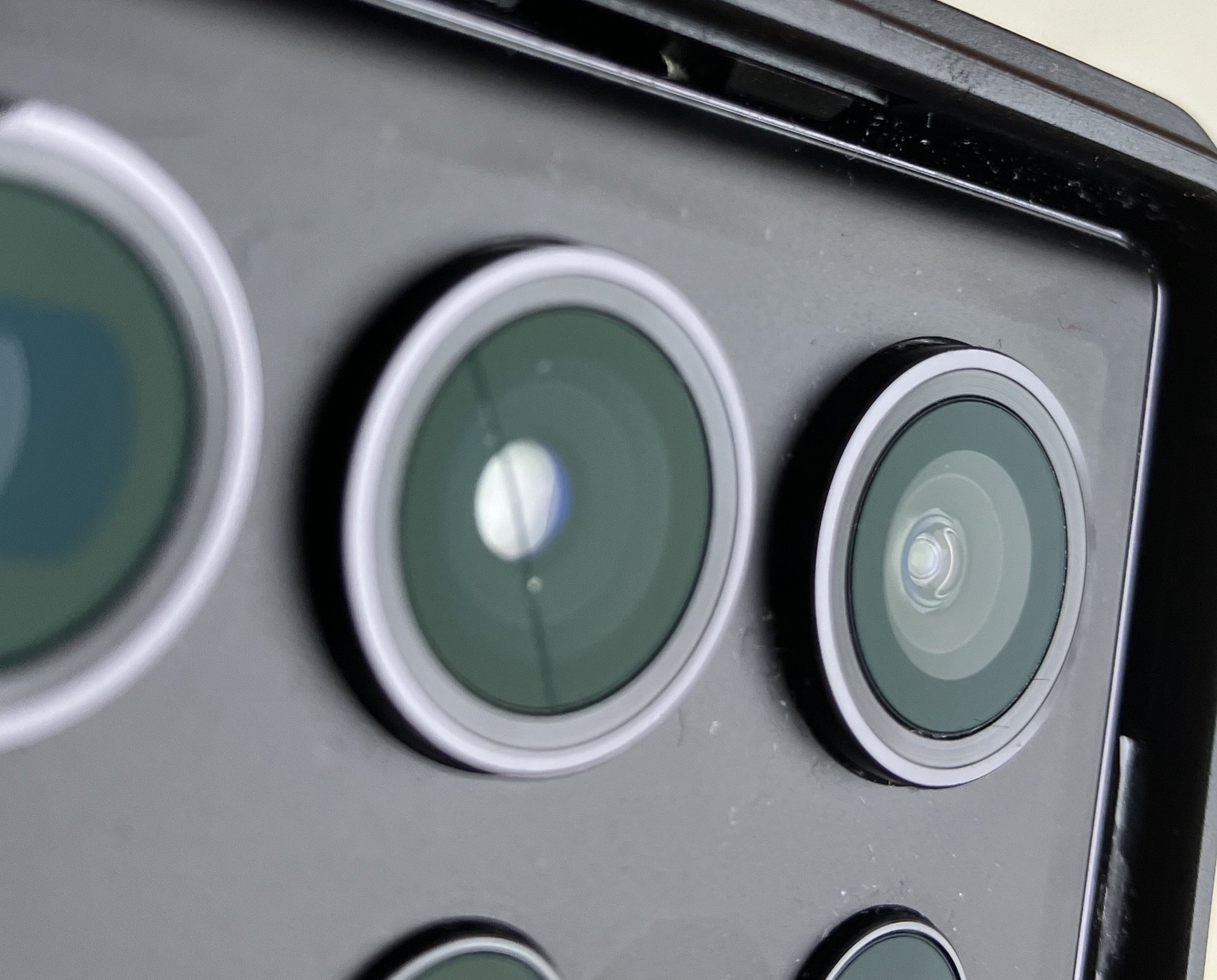

Glaub das hat sich wohl erlwdigt :-/ obwohl ich ds Handy immer in einer Vollhülle habe , wird ds wohl die Ursache sein. Sieht man nur aus einer Richtung, also erledigt das Thema !

@JoergHD
Autsch, ja das wird es sein.

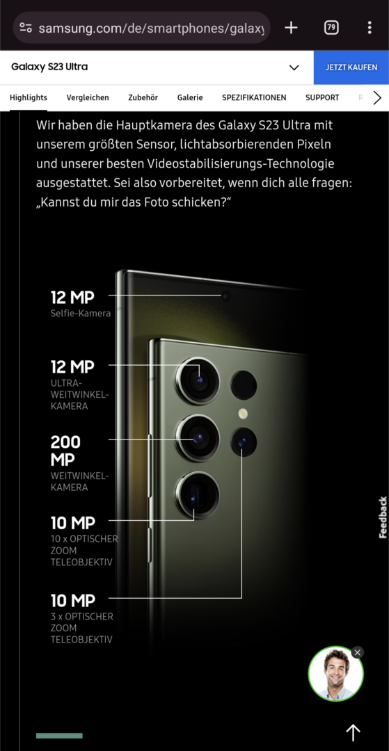

Du kannst ja Mal probieren, in anderen Zoomstufen, wo die anderen Kameras genutzt werden, dürfte es ja dann nicht auftreten.
Beschädigt ist bei dir ja die große 200 MP Weitwinkelkamera.
Bei Ultra-Weitwinkel (Zoom <1x) oder ab 3x Tele mit sehr gutem Licht, sollte das Problem dann weg sein?
Denke daran, dass falls du dieses Glas tauschst, Glassplitter in die Kamera kommen können, wodurch sie nicht mehr fokussieren kann.

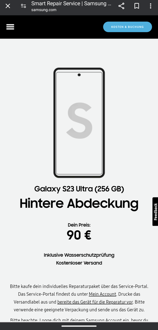

Ggf. am besten in den sauren Apfel beißen und die Rückseite von Samsung austauschen lassen.
Direkt bei Samsung, wegen deiner Herstellergarantie, kostet das 90 Euro.
Smart Repair Service | Samsung Deutschland

Poly schrieb:
Linsen kontrollieren, auch mit Lupe. Wenn alles sauber ist handelt es sich definitiv um einen Defekt. Das darf nicht sein. Hatte ich auch noch nie.
In der Tat die Linse. Hab beim Prüfen nicht richtig hin gesehen und sieht man auch nur aus einer Blickrichtung ..
