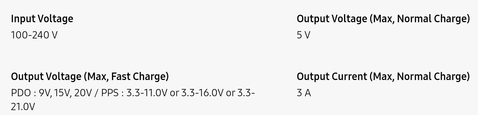

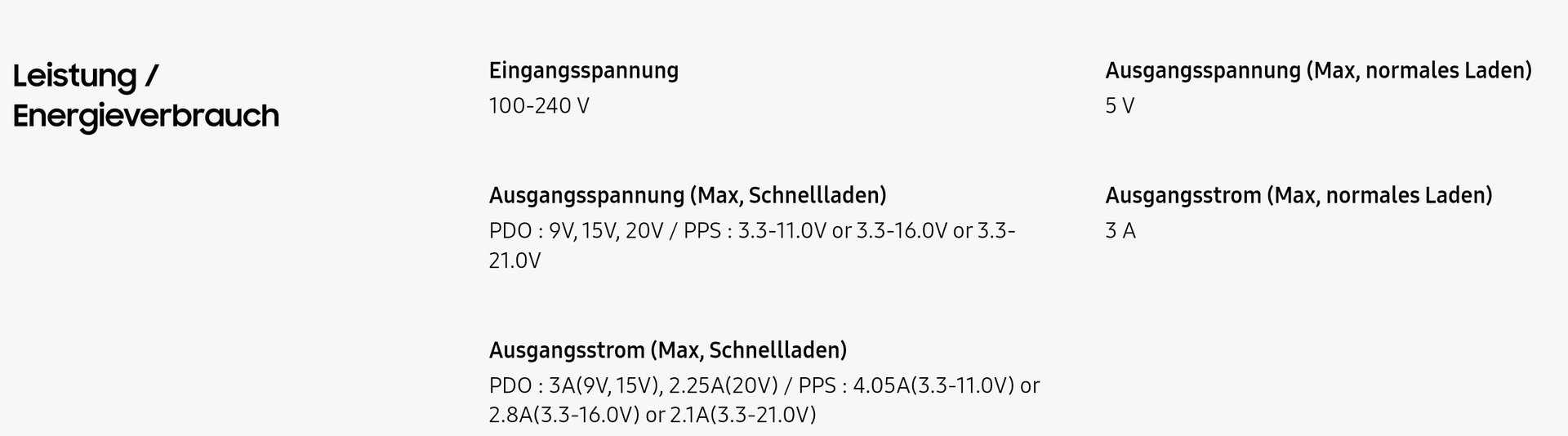

skycamefalling schrieb:
weil die 5A beim PPS Protokoll fehlen
Nur warum hat dann das original Samsung 45W Ladegerät auch nur 3A?
@Tim_Taylor Vermutlich, weil bei deinem Screenshot die Angabe für Max Current, Fast Charge fehlt. Genau um die geht es nämlich.
Hier alle Angaben vom Samsung Ladegerät.
Und Baseus bewirbt bei dem Ladegerät extra die 45W für Samsung.

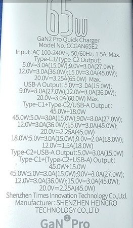

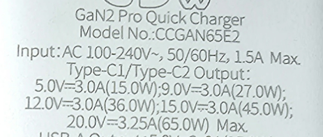

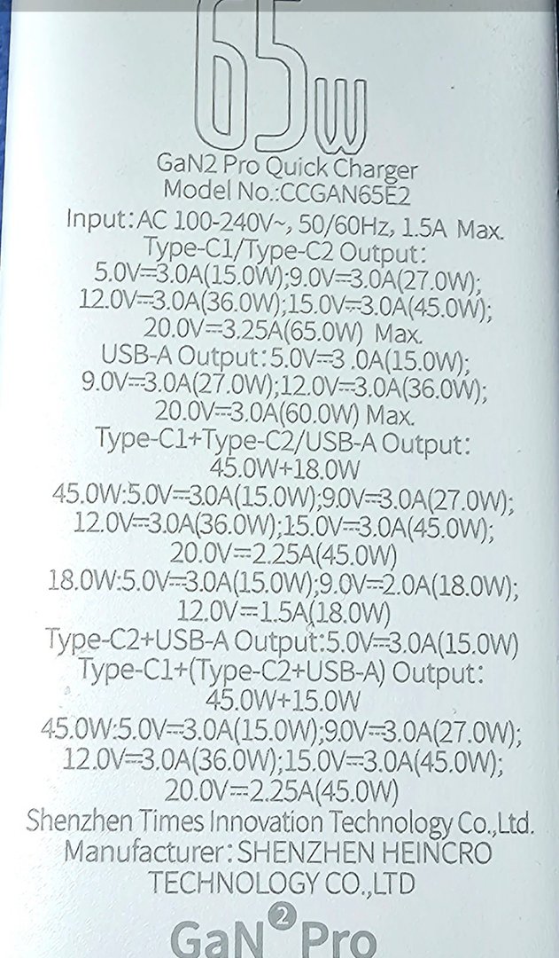

Das 100W-Ladegerät von Baseus schafft die 45 W, zumindest beim S22U. Dort gibts einen Thread, in dem ich entsprechende Messungen gepostet habe. Mit dem S23U sollte es auch klappen. Messen wird etwas schwieriger, weil des Teil gefühlt ewig braucht, bis es leer ist 😉 .
@Flashlightfan Ja, tut es. Das 100W Modell kann ja auch die 5A Stromstärke liefern.
Das von @Tim_Taylor verlinkte 65W Modell kann jedoch nur 3A Maximalstrom liefern und damit kommt es bei Maximalspannung zwar auf 65W, aber das S23 Ultra kann damit nichts anfangen, da es bei 45W Ladeleistung nicht die Maximalspannung von 20V zieht, sondern eine höhere Stromstärke verlangt. Die kann das Ladegerät nicht liefern und deshalb lädt das S23 Ultra nicht mit maximaler Leistung.
Das Problem ist hier nicht das Ladegerät von Baseus sondern das seltsame Ladeprotokoll von Samsung, das eben diese höhere Stromstärke verlangt.
Ändert an der realen Ladezeit auch kaum etwas da die 45W ohnehin nur für solch einen kurzen Zeitraum gezogen werden, dass es kaum auffällt.
Aber dennoch zur Information für User, die sich die Neuanschaffung überlegen:
Das Baseus 65W Ladegerät lädt das S23 Ultra nicht mit der maximal möglichen Geschwindigkeit.
Dazu ist entweder das Baseus 100W Ladegerät nötig oder das Anker 735 65W GaNPrime https://www.amazon.de/dp/B09WD4GYNJ?psc=1&ref=ppx_yo2ov_dt_b_product_details
Reaktionen: Rintenfinten, Flashlightfan, spica und eine weitere Person
Der Ausschnitt hilft uns leider nicht weiter. Das sind nur die Angaben für die starren USB-PD Profile. Die Angabe für den Strom innerhalb der PPS Range fehlt. Zumal dort bei 9V auch nur 3A angegeben sind und nicht 5A.
