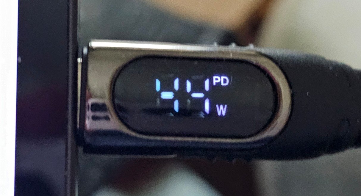

Unten mal ein Foto vom Samsung Tab 8Ultra, genau so läd das S23Ultra auch.

@Tim_Taylor
Yepp, deshalb zieht es auch knapp 5 A 😉 .
Ich dachte das hier diskutierte Baseus schafft nur 3A 😉
@Tim_Taylor
Dein Foto sagt nur, dass da 44 W anliegen. Da nach meinen Messungen Samsung-Geräte nur 9,xx V Ladespannung abrufen, muß der Ladestrom irgendwo in der Nähe von 5 A liegen.
Welches Ladegerät Du gerade angesteckt hast, geht aus dem Foto nicht hervor. Zudem mußt Du Dich in der Frage "maximal 3 A" an @skycamefalling wenden, denn ich habe mich nur zum 100-W-Baseus geäußert.
@Flashlightfan

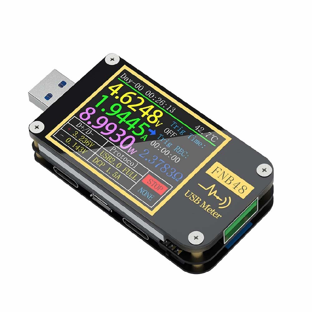

hätte ich natürlich noch zuschreiben können, das war mit dem Baseus 65W Ladegerät um das es hier geht, damit habe ich schon mein Samsung Tab S7+ mit 45W geladen, wie gesagt, das Baseus 45W Ladegerät läd meine Samsung Geräte mit 45W.
Beim Tab S7+ und dem Tab S8Ultra habe ich es auch mit dem unten abgebildeten USB 3.0 Tester gemessen, leider weiß ich da nur noch das es 45W waren, wie die sich aus V und A zusammen gesetzt haben weiß ich nicht mehr.
