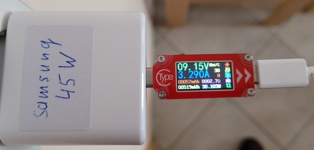

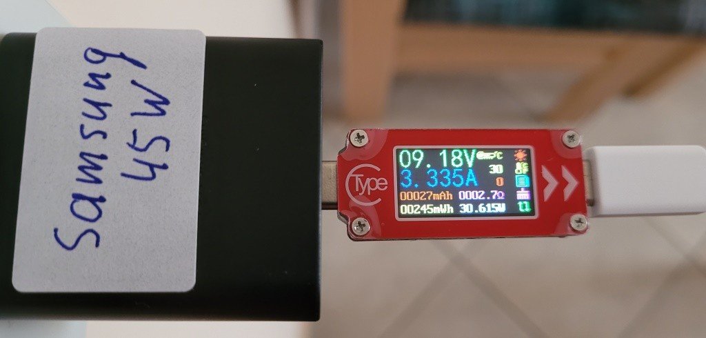

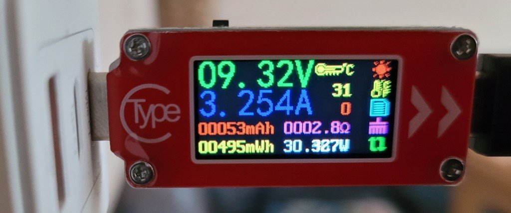

Zum Beweis habe ich mit meinen Ladegeräten einen kleinen Test gemacht. Das S22U hatte während der Messungen einen Akkustand zwischen 32 und 41 %, dürfte sich also "ungezügelt" bedient haben.
Als Messgerät habe ich ein DollaTec TC64 Typ C (für 15 € bei Amazon.de) eingesetzt. Ich hoffe mal, das Messgerät selbst hat keinen Stromfluss ausgebremst, nach der Beschreibung sollte das aber nicht passieren.
Zuerst kam der ältere 45-W-Lader Samsung EP-TA845 mit seinem Originalkabel zum Einsatz:

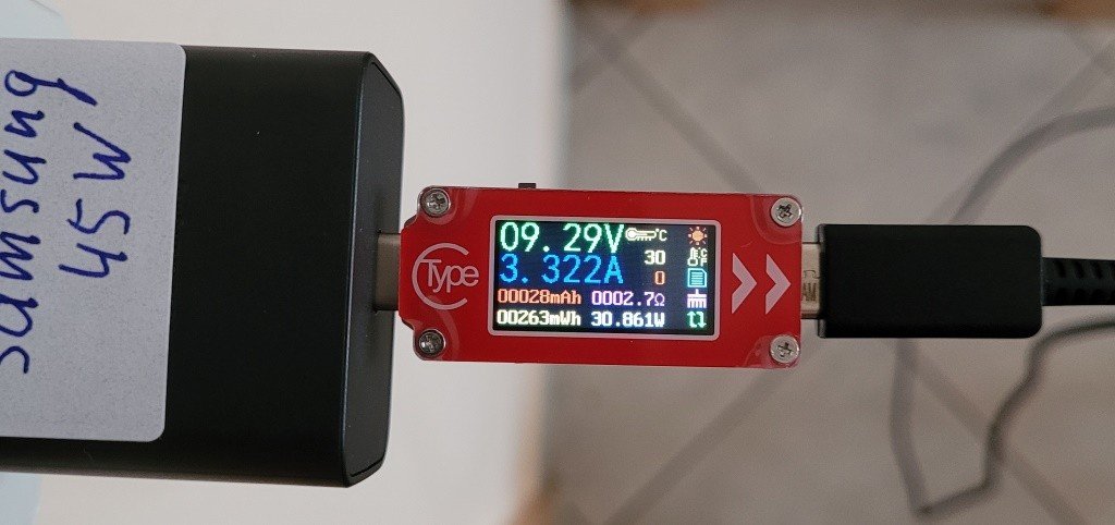

Anschließend nahm ich den neueren Samsung EP-T4510, einmal mit dem Kabel vom TA845 und dann mit seinem eigenen:
Dazu kam dann ein Fremdfabrikat, ein Baseus CCGAN65E2. Der bringt sogar 65 W:
Das Phone zeigte in allen Fällen 43 - 44 min bis voll an.

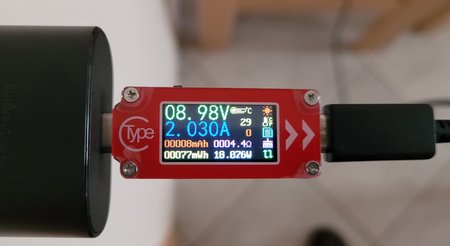

Zum Schluß und außer Konkurrenz habe ich den Wireless-Duolader Samsung EP-P5400 mit seinem 25-W-Netzteil angeschlossen:
Der fällt erwartungsgemäß ab und es dürfte noch weniger im S22U ankommen. Als Vollladezeit wurden 1 Stunde 15 min angegeben.
Also, man sollte aus der ganzen Laderei keine Raketenwissenschaft machen. Jeder aktuelle 45-W-Lader sollte es stemmen.
