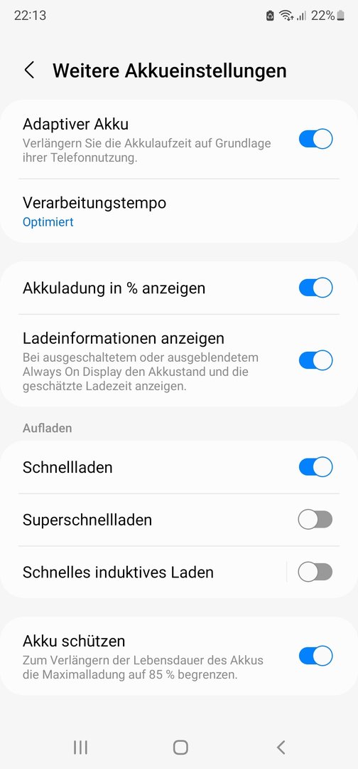

Bei unseren 2 Ultras haben wir zugunsten einer längeren Vitalität diese Einstellungen gewählt:
Nur Schnellladen ist AN.
Zudem ist adaptiver Akku eingestellt.
Weiters begrenzen wird die Aufladung auf 85%
Akku entladen nach unten bis max 20%. Ab da geht es an das Ladekabel.
Original Samsung Ladestecker und Ladekabel von S20+ und Note10+.
Man muss sich an diese neue Spanne zwischen max. 85% und min. 20% Ladezustand gewöhnen.
Hoffen aber, damit den Akku länger fit halten zu können. Diesbezügliche Empfehlungen gibt Samsung ab.
MfG ~ Rudolf

@handyprayer >
Ohne dir nahe treten zu wollen, meine ich als Laie, dass Samsung seine eigenen Geräte und die darin verbauten Akkus schon ein bisschen kennt.
Und aus Ertragssicht kann ich kein Motiv für Samsung erkennen, wenn sie Kunden eine solche Beschränkung empfehlen.
Wir probieren jetzt diese Methode lt. Herstellerangabe. Schlechter kann es dem Akku nicht bekommen. Wenn es ihm damit besser besser geht, dann wäre es erfreulich. Ist es gleich, dann sind wir zumindest nicht im Nachteil.
MfG ~ Rudolf

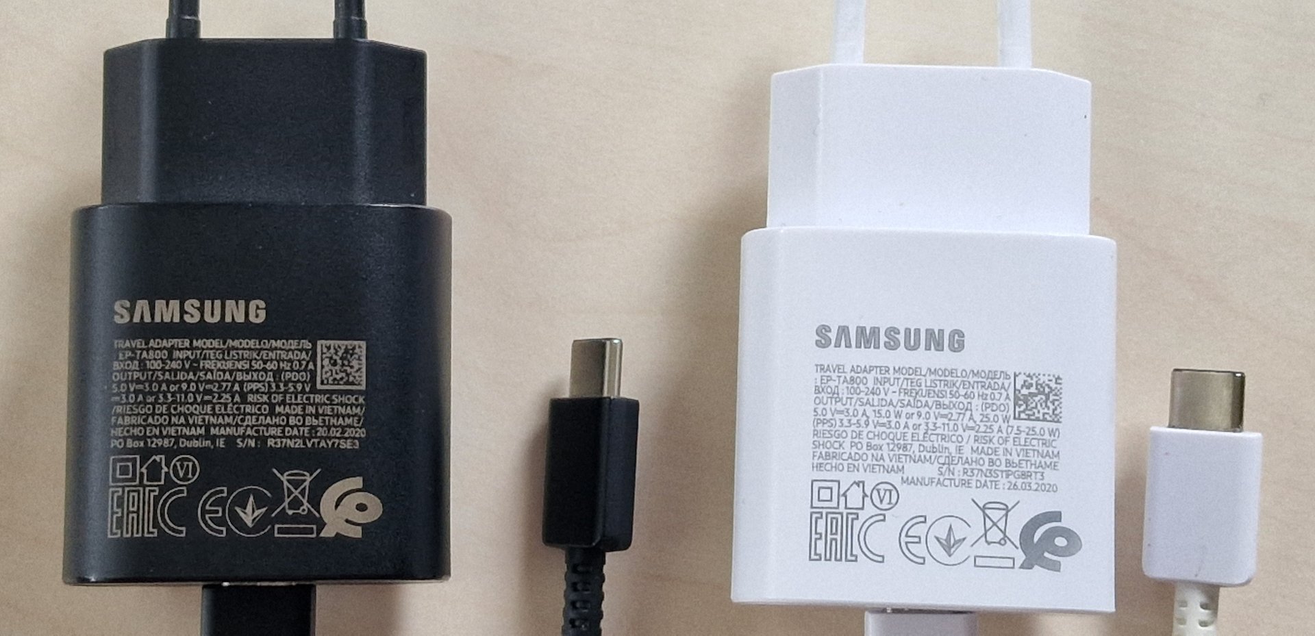

Beim Erhalt unserer beiden Ultras nahmen wir an, dass die ca. 2 Jahre alten Kabel+Stecker von unseren "Altgeräten" auch für die 2 neuen Ultras geeignet sind.
Da dieses Ladethema einen breiten Raum in den Foren einnimmt, frage ich zur Sicherheit nach:
Sind die im Foto gezeigten Ladegeräte wirklich 25 Watt Geräte ? Die Beschriftung darauf ist für einen Elektronik-Laien nicht klar verständlich.
Welche Ladeart ~Schnellladen/Superschnellladen~ soll man mit diesen Geräten machen ?
Danke für eure Infos !
MfG ~ Rudolf
Mit dem vom Note 10+ funktioniert das Superschnellladen...
Reaktionen: P50
@S68 >

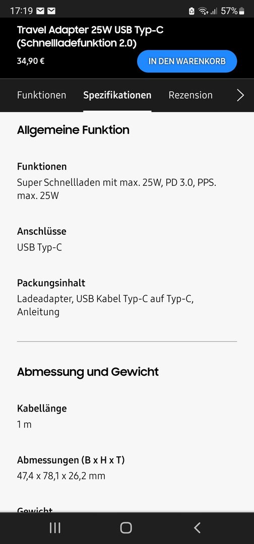

Habe nach dem Erstellen meines Beitrages mit der Lupe die sehr kleine Angabe "Samsung EP TA 800" gefunden und damit im Web u.a. Infos gefunden.
Somit passen der weiße und der schwarze Stecker für unsere Ultras bis zur Variante: "Super Schnellladen".
Dann passt es so und ich bin zufrieden. Frage ist hiermit beantwortet.
Danke für eure Bemühungen !
LG ~ Rudolf

Boah... ich teste mir hier gerade nen Wolf mit Ladegeräten - die natürlich alle Schreiben "JAAAAA Wir können PPS und PD3.0": Und was ist... 3 von 4 versagen mit dem S22U grandios.... und das sind nicht die günstigsten.
Das was bei mir funktioniert und das ich empfehlen kann:
MiniX 66W Turbo 3-Port GaN Wall Charger 2 x USB-C Fast Charging Adapter, 1 x USB-A Quick Charge 3.0, Compatible with MacBook Pro Air, iPad Pro, iPhone 11 Pro, Max XR XS X SE2 and More: Amazon.de: Elektronik & Foto
Super handlich, versorgt unterwegs auch mal mein Notebook UND Reiseadapter sind mit dabei.
Seit einem Jahr im Einsatz und kann es empfehlen.
Nicht empfehlen kann ich derzeit UGREEN... 2 Ladegeräte hier 65Watt und 100Watt. Beide beworben mit PPS. Keines wird vom S22U mit "Superschnellladen 2.0" erkannt.
Unterstützt das Superschnellladen 2.0?
Ich habe mir nämlich extra den Samsung Trio Lader gekauft, nur um dann festzustellen, dass er zwar das Galaxy Book mit 65W laden kann, das S22U aber nur mit Superschnellladen (1.0), also 25W. Finde ich richtig schwach von Samsung. Aber ist vielleicht auch nichts neues im Thread.
