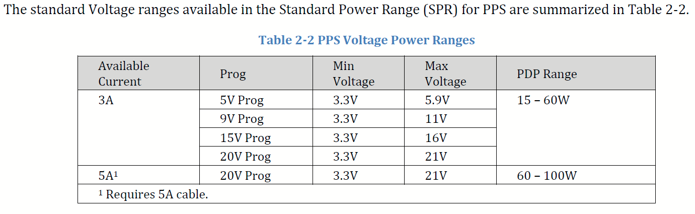

Sicher in dem Sinne, dass das so im USB Power Delivery Standard, Revision 3.1, Seite 88 so abgebildet wird
Wobei ich hier gerade auch noch folgenden Part lese:
With current up to the limit of the Source’s and cable’s Advertised capacity. Additionally, when operating in SPR mode the current is also limited by the Operating Current in the Request message.
Wenn ich das Richtig verstehe heißt das, dass es auch Abweichungen geben darf - basierend auf den Spezifikationen des Ladegerätes und des Kabels. Und jetzt wird es witzig:
Das ist beim EP-T4510 sogar der Fall.... das ist Angegeben mit: PPS : 4.05A(3.3-11.0V) or 2.8A(3.3-16.0V) or 2.1A(3.3-21.0V). Das ist wohl auch der Grund, weswegen ein 5A Kabel im Ladeumfang liegt.
Also fassen wir zusammen. Der Schnell-Lader von Samsung funktioniert nur dann "vollumfänglich" mit 45 Watt, wenn ich ein 5A Kabel nutze. Ohne das 5A Kabel - also nur ein 3A Kabel, was ja bis 60 Watt reichen sollte - habe ich nur 2 PPS Programme zur Auswahl....

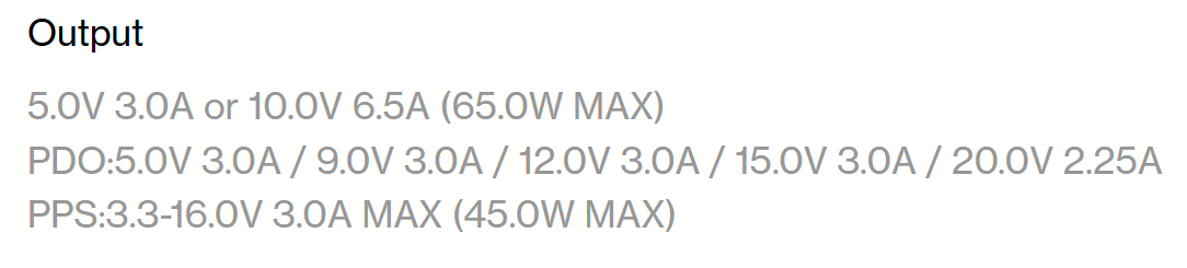

Gerade auf die Schnelle nur was von OnePlus gefunden - Warp Charge 65
10V / 6,5A Max. - Damit ist man aus allen USB-Kabel Standards raus.
Auf deine Frage: Strom geht hoch. Macht auch "Sinn". Die Arbeiten ja auch mit mehreren "Akkus" parallel.

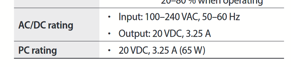

Mal kurz OT: Weiß jemand, ob die Galaxy Books mit PPS oder PD laden? Besitze eines und eben den TA845, welcher beim Book mitgeliefert wurde. Der kann sowohl PD als auch PPS mit 65W. Der Trio Lader jedoch nur PD mit der Leistung. Und nun ist die Frage, ob dieser das Book genauso schnell laden kann, wie der 845, weil es PD nutzt, oder nur mit max 45W wegen PPS?
@bl00dr4k
Wenn du das kleine MiniX meinst, dass ich verlinkt habe, dann ja. Das lädt mit 4A. Und auch der Anzeige für SFC2.0 im Gerät.habe leider erst vorhin geladen, sonst würde ich zumindest mal nen Screen schicken.
Zum Book:
Wenn ich das Handbuch recht interpretiere würde ich auf PD ohne PPS tippen - aber warum sollte das auch komplett sein...
Das TA845 bietet doch keine 65 Watt an, das hat doch "nur" 45Watt an sich? PDO : 3A(9V, 15V), 2.25A(20V) / PPS : 4.05A(3.3-11.0V) or 2.8A(3.3-16.0V) or 2.1A(3.3-21.0V)

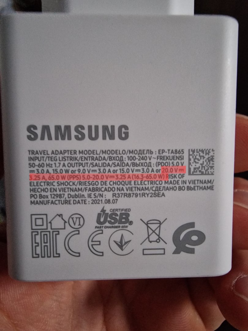

Zum Samsung kann ich dir nur ein Bild senden, da steht eindeutig 65W sowohl PD als auch PPS.
Edit: Mein Fehler! Es ist das 865, nicht das 845. Sorry.

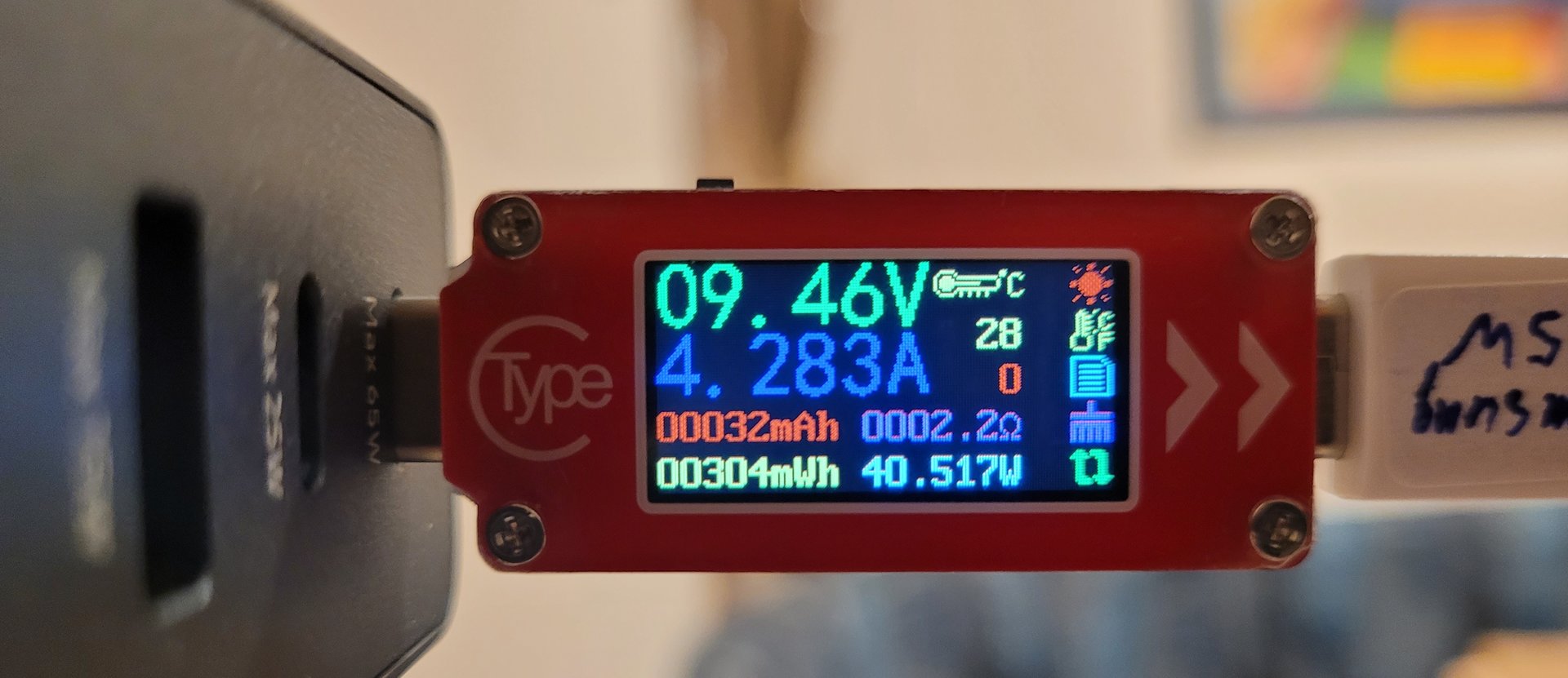

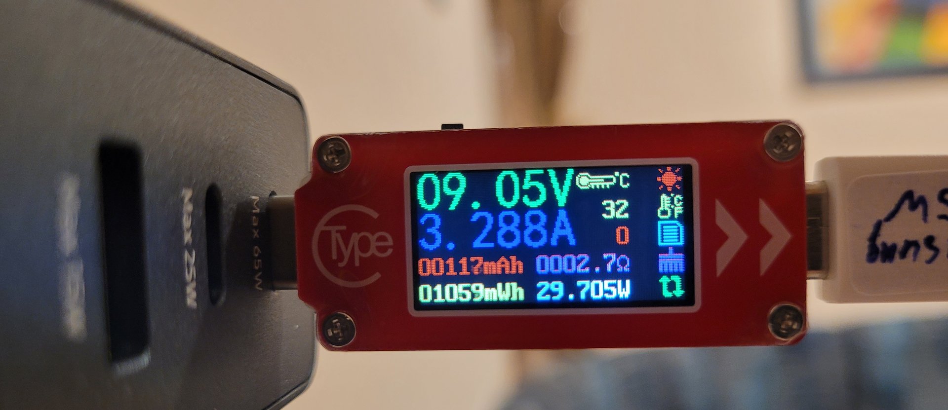

Mein S22U war vorhin auf 11% runter und ich habe es an das Samsung 65W-Trio-Ladegerät Trio Ladegerät EP-T6530NBEGEU gehängt. Aus meiner Sicht sind die Ergebnisse schlechter als mit den 45W-Single-Ladegeräten.
Zu Beginn des Ladens ging es erwartungsgemäß in "die Vollen"
Doch schon bei 15% regelte es um 1 A zurück:
Die 45W-Geräte haben das erst bei 20% gemacht. Ich denke zudem, daß am Lader die oberste Buchse die mit voller Leistung ist.
Edit: Oberhalb von 60% sind es nur noch 2,3 A, also wie bei den 45ern auch.
