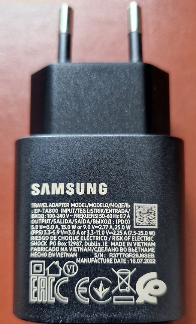

@Warlock0601 Kannst du mal bitte ein Foto von der Rückseite des Geräts machen. Habe heute eines von Amazon bekommen. Sind ja einige Plagiate im Umlauf. Sieht deines auch so aus?
