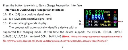

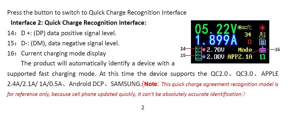

Das rote Durchflussmultimeter hat zwei Ebenen, zwischen denen man per Knopfdruck wechseln kann.
In der Anleitung steht dazu:

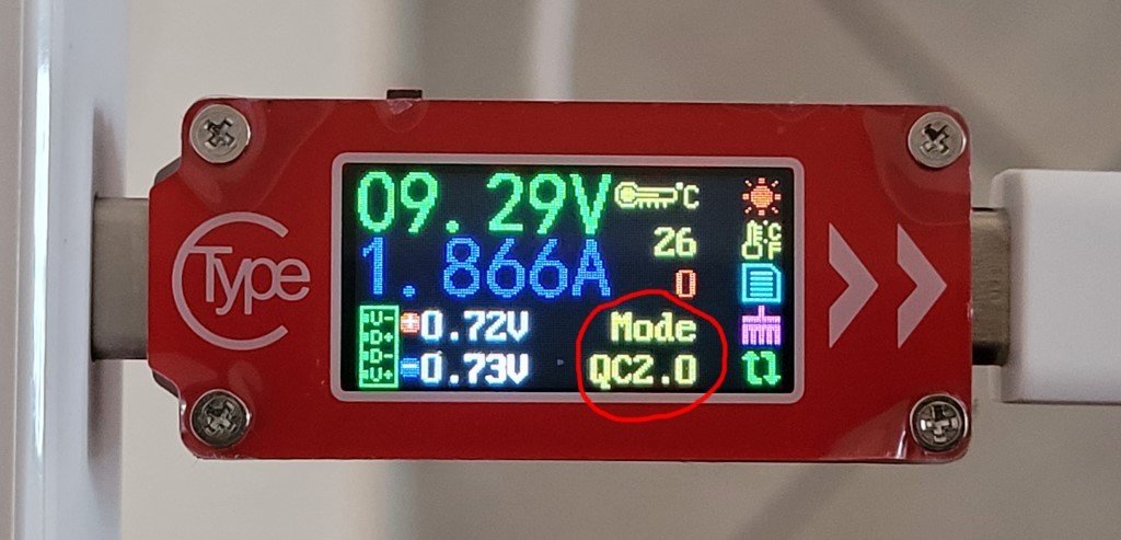

Meine eigene Messung mit dem S22U zeigt:
Ob das (QC 2.0) stimmt? Ich weiß es nicht.
