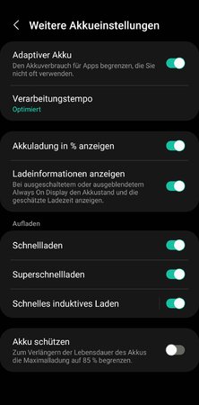

Habe das Galaxy S22 Ultra und meiner Läd mit den EP-TA845 kein Superschnellladen 2.0 kann das wer bestädigen ? Brauche ich dazu explizit den EP-T4510 ? der geht nämlich bei meinen Note 10 und es wird auch 2.0 angezeigt beim EP-TA845 gleiches Kabel und Stecker aber beim s22 ultra nicht obwohl schnellladen und alles an ist habt ihr ein Tipp?
Wenn ich schnell laden und superschnell laden aus habe läd es normal bei schnell laden ändert sich nichts und bei superschnell Laden lad es schnell aber superschnell Laden 2.0 wie mit den note 10 plus macht er nicht eventuell ein Bug?
Alles auf Ein?

Das Ladegerät macht das schon. Wird das Original-Kabel verwendet?
Nein ein anderes von HP aber das funktioniert ja. Mit meinen Note 10 plus auch mit Superschnellladen 2.0 glaubst macht das dann so ein Unterschied?
Aber selbstverständlich machen Kabel einen Unterschied.
Reaktionen: Mik75
Ist das dann ein Zufall das es bei meinen Note 10 plus funktioniert mit den 2.0 laden?
@astalavista1990 dein Ladegerät EP-TA845 wird das S22 Ultra definitiv mit Superschnellen 2.0 laden. Wie @WolfgangN-63 bereits schreibt ist das richtige Kabel Voraussetzung. Am besten immer das zum Netzteil dazugehörige Originalkabel verwenden.
@astalavista1990 nein, das EP-TA845 lädt das S22 mit Superschnellladen 2.0 - siehe auch deinen anderen Thread.
Wichtig: Immer ein geeignetes Kabel verwenden - am besten immer das mitgelieferte Ladekabel verwenden!
Reaktionen: Hermes

@astalavista1990
Das jeweilige Kabel muß auch die entsprechenden Standards unterstützen. Daran wird es hängen. Dein Kabel vom Note 10+ funktioniert bei demselben zwar in dem aufgezeigten Bezug, aber bei einem entsprechend neueren Gerät kann es nicht deklarieren, daß der neueste Standard unterstützt wird.
Es gibt z. b. "PD" ak Power Delivery Standard. Dann gibt es neuerdings das sogenannte "PD Fast Charge" ak Superschnellladen und dies in verschiedenen Versionen, als 1.0 u. 2.0. Dein Kabel unterstützt garantiert den PD Standard. Aber nicht den PD Fast Charge Standard 2.0 wie von Samsung implementiert. Aber ganz ehrlich, das kannst du verschmerzen. Schau dir mal im entsprechenden Thread hier zu Ladegeräten die Aussagen der Leute an mit 25 Watt Schnellade-NT sowie 45 Watt etc. an. Da lachst du dich echt teils schlapp, wie wenig Unterschied da herrscht.

Ich habe aber sorry da ich da nochmal nachhake am Note 10+ aber wenn ich das kabel mit den stecker EP-TA845 lade aber stehen siehe bild superschnell laden 2.0 also müsste das ja der richtige standart sein oder habe ich da jetzt ein denk fehler drinnen und das falsch verstanden ?

@astalavista1990
Nein, für dein Note 10+ mag das stimmen bzw. korrekt sein. Aber das S22 ordnet das Kabel deines Note 10+ nicht entsprechend ein. Anders kann es nicht sein. Hast du mal ein anderes Kabel probiert? Kannst du dir vielleicht einfach mal Probehalber von einem Freund / Freundin / Bekannten / Bekannter eines leihen, welches bei denen entsprechend funktioniert?
Das wäre mal einen Versuch Wert, wo man dann auch das Ganze deutlich eingrenzen könnte, was die Ursache angeht.

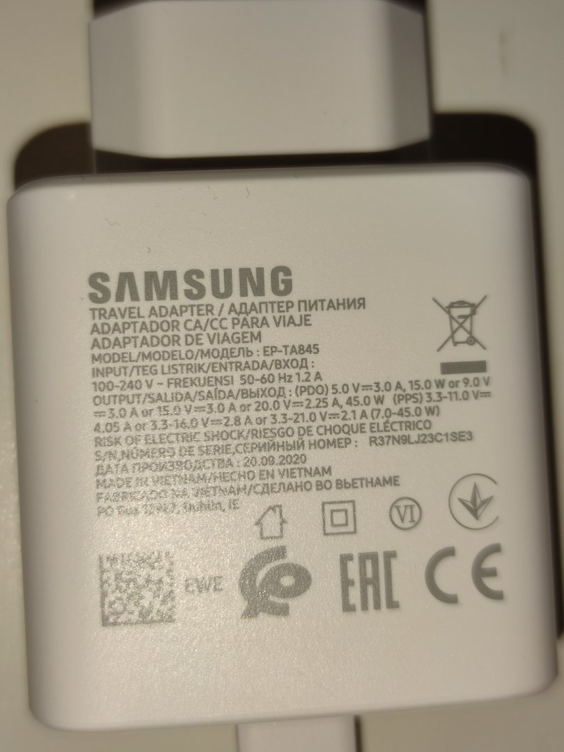

ich habe ein 45 Watt Netzteil von Samsung und wollte mal frageb ob ich das Galaxy S22 Ultra unbesort und Optimal damit aufladen kann?
siehe foto
Aber das S22 Ultra unterstützt 65 Watt oder?
mfg
Ja kannst du.
45w nicht 65w ist das höchste
