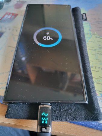

Nach meinen ersten Tests kann man wohl in der Tat getrost auf 45W Netzteile verzichten... Mein S22U lädt wenige Minuten mit 40W bevor es zu throttlen scheint. Das Smartphone wird dann auch schon merklich warm. Es pendelt sich dann bei rund 30W ein
1. Aufladen vor dem einrichten. So viel zum Thema 45 Watt. Mein Tab S8+ lädt am gleichen Netzteil/Kabel (Samsung TA-845) mit 42W und das tatsächlich bis in die 80er%, dann wird erst gedrosselt --> siehe hier

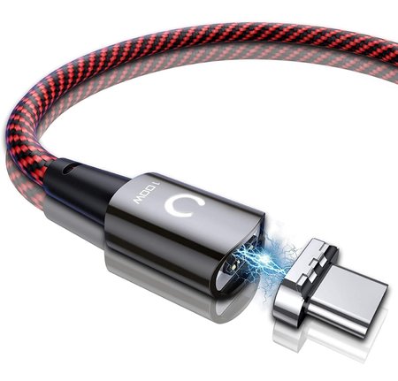

@Racing88 du hast meine frage nicht richtig verstanden. Ich suche ein Kabel mit Display UND dieses Magnet Anschluss Teil
@Brainscan1979 Ein kombiniertes Kabel ist mir bisher nicht bekannt, aber es gibt Adapter die eventuell deinen Anspruch genügen könnten.
