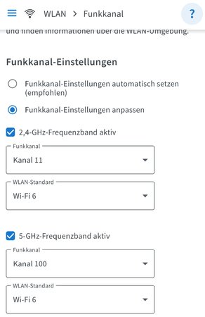

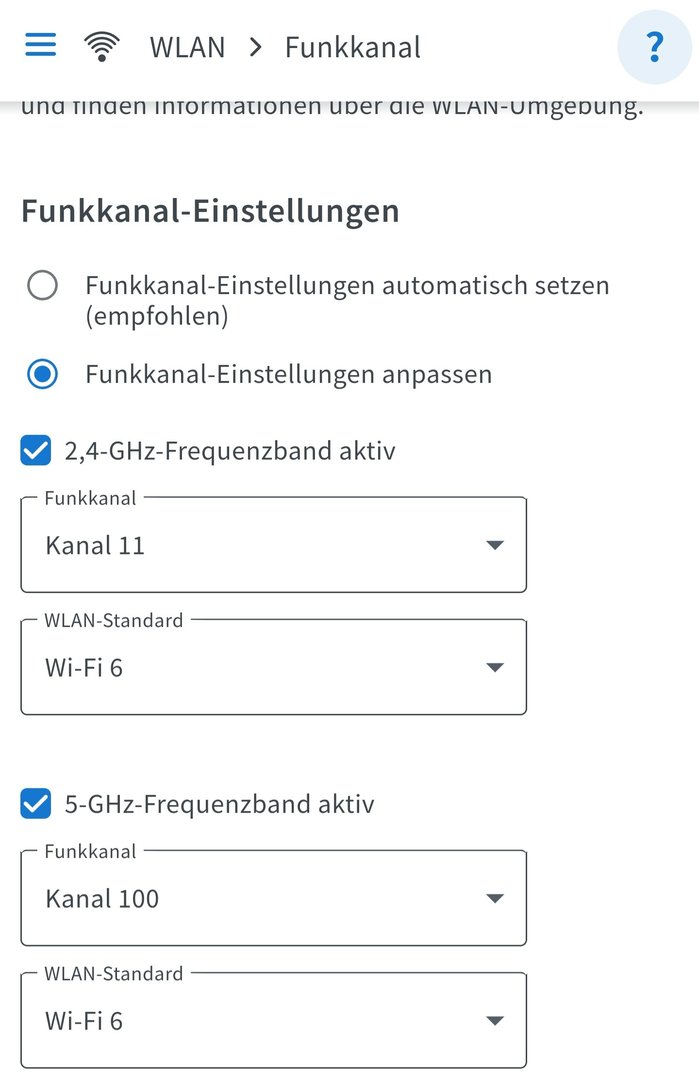

Kurze Rückmeldung wegen dem WiFi6 nach ein paar Tagen testen: läuft ohne Aussetzer, wir sind rundum zufrieden👍🏻
Wifi 6 läuft auch ohne Probleme bei mir...
Bei mir läuft WiFi 6 ebenfalls ohne Probleme
Bei mir auf Kanal 100 weiterhin keine Probleme.

Ja den fixen Kanal 100 im Router einstellen.
Reaktionen: ronnysusi

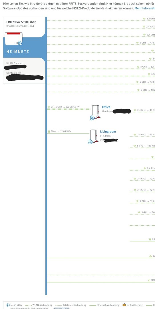

Bei mir keine Probleme mit WiFi.
Mein Netz sieht so aus:
Screenshot_20230704_124355_Samsung Internet Beta.jpg Screenshot_20230704_124826_Samsung Internet Beta.jpg
Die zwei Mesh slaves sind Fritzbox 6000er repeater.
WiFi 2.4 und 5ghz Laufen unter der gleichen ssid
Hab heute wlan mal auf Kanal 104 gestellt und hatte die ganze Zeit wlan Abbrüche im Handy. Dann wieder auf Kanal 100 und es läuft. Auch auf Kanal 36 läuft es ganz gut.
@Strange1980
bei allem über 100 Probleme?
Auch z.b. bei K116 bzw. K120?
Das muss ich mal ausprobieren.
