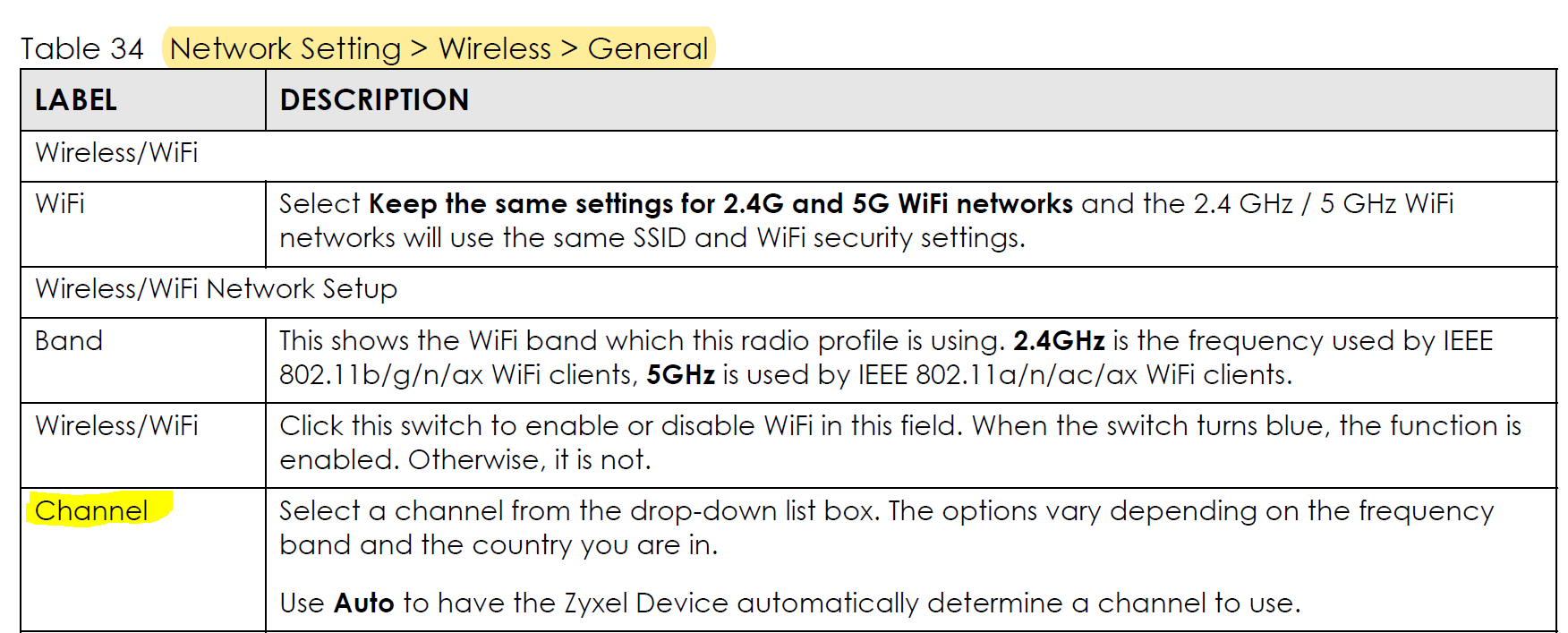

Ich habe zwar gerade keinen Zyxel zur Hand, aber das Handbuch zum NR5103 sagt:
Haste von dem Menüpunkt mal einen Screenshot? Irgendwie schwer vorstellbar das es keine Möglichkeit gibt...

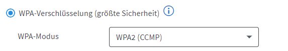

Wenn möglich, stell die Verschlüsselung von WPA3 auf WPA2 und deaktiviere zusätzlich die geschützte Anmeldung (PMF)
Du wirst sehen, danach läuft nicht nur dein Samsung-Gerät wieder einwandfrei im WLAN
Wifi6 kannst aktiviert lassen, es liegt an der Verschlüsselung und der geschützten Anmeldung, die noch immer nicht auf allen Geräten einwandfrei funktioniert.
Ich musste PMF abwählen und noch zusätzlich auf WPA3 verzichten, damit wieder alle Teilnehmer sichtbar wurden (sich also anmelden konnten) und zusätzlich auch mit ihnen kommuniziert werden konnte.
WPA3, vor allem bei der Fritzbox, wird alle 12 Stunden aktualisiert und trennt die Verbindungen - brauch kein Mensch so ein Feature :1f648:
WiFi6 hat mit diesen Problemen nichts zu tun. Nur die „neuen“ Sicherheitseinstellungen bzw. Sicherheitsprotokolle für die Anmeldung (eben PMF und WPA3).

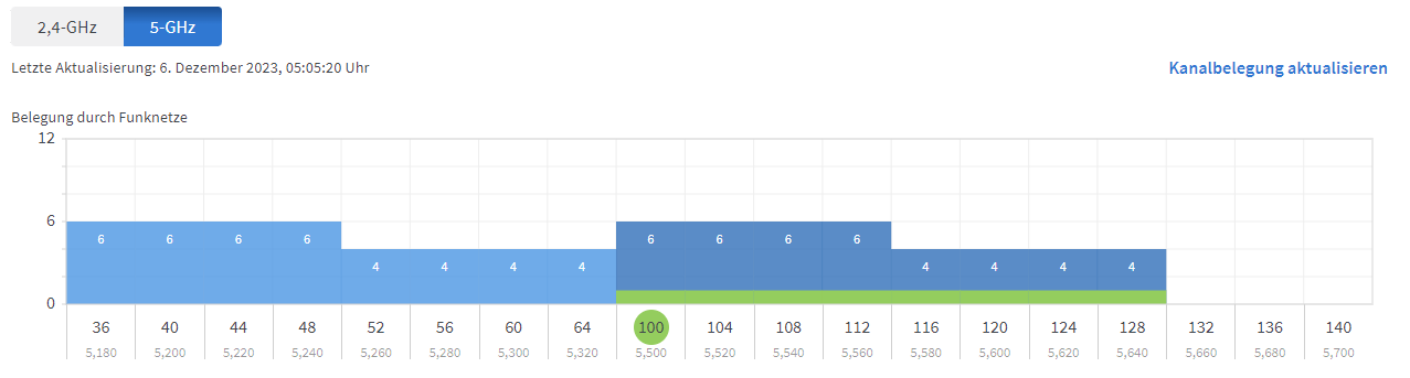

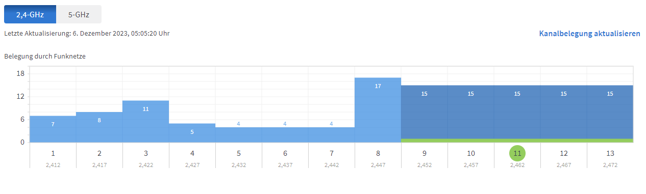

@tronix84 Das ist auch so ne Sache. Der Router steht auf Automatik und arbeitet mit Kanal 11. Im dropdown Menü komme ich aber nur bist Kanal 9. Ich habe keine Möglichkeit um weiter nach unten zu scrollen.
Das 2,4 Ghz Spektrum geht nur von Kanal 1 bis 13. Wifi6 sollte aber primär im 5GHz ablaufen und hier sind die Kanäle 36-140 relevant. Biste im falschen Menü?
@LucaToni. Möglich das hier ein Zusammenhang liegen könnte, aber ich persönlich habe seit Day 0 WPA3 mit meinem S23U in Verwendung und keinerlei Probleme...
Kanal 100 bezieht sich auf das 5 GHz Netz, Kanal 9 und 11 gehören zum 2,4 GHz.

@tronix84 das Problem liegt ja darin, dass es auf Grund unterschiedlicher Hardware funktionieren kann. Wenn es bei dir klappt, wunderbar. Aber anderes handyoder anderer Router und du bist wieder dabei
WPA2 ohne PMF bietet da mehr Kompatibilität
War ich auch, trotzdem immer abbrüche im 6er.. Seit dem festen 100er Kanal keine Probleme mehr.
