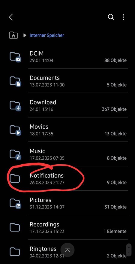

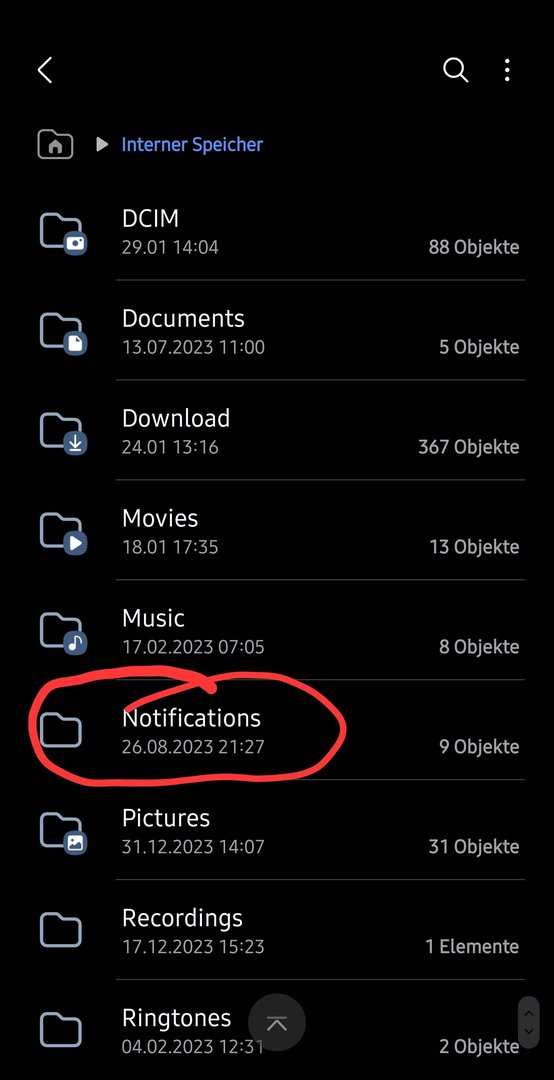

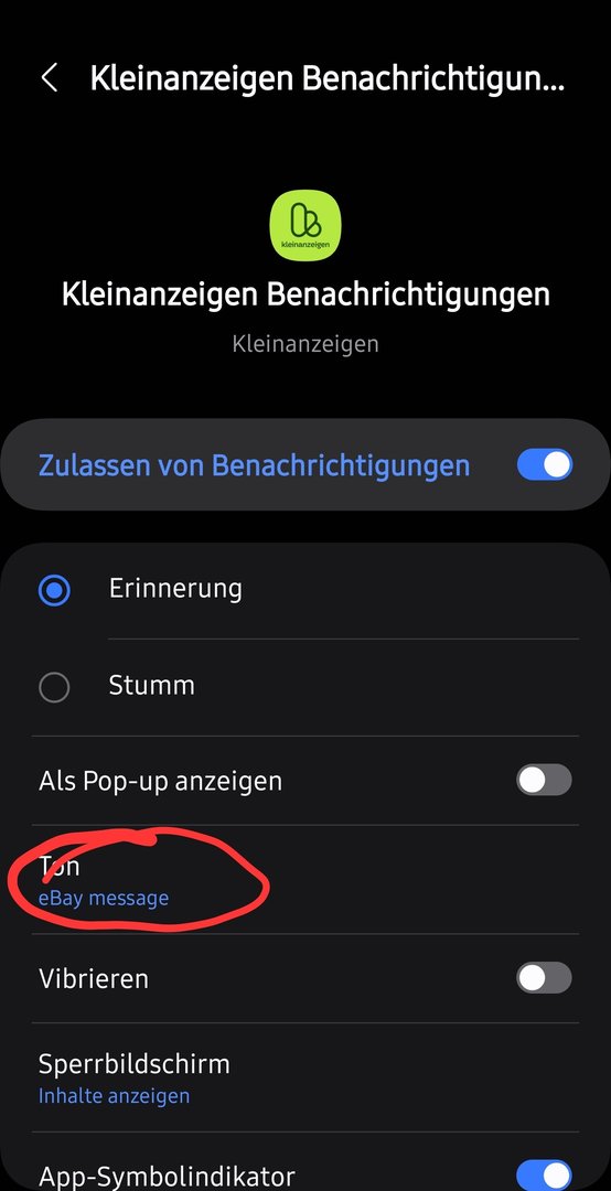

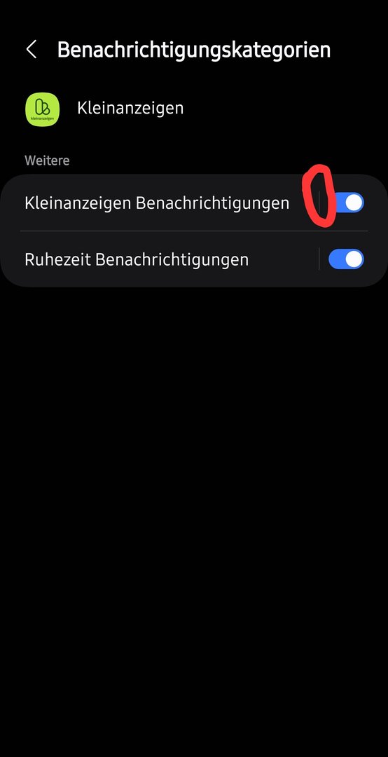

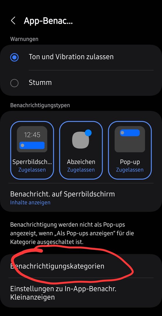

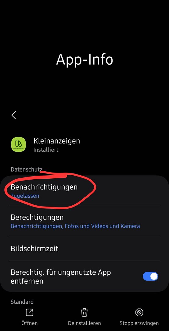

@Rieselrass
Ton ist im Ordner Notification?
Sollte dann eigentlich so gehen.
Hier bei mir Kleinanzeigen.
Seltsamerweise sind da zwei Ordner mit Notification. Hab jetzt den 2. versucht und siehe da….es hat gefunzt! Warum zwei sind, keine Ahnung. Nun versuche ich es weiter mit den anderen Apps

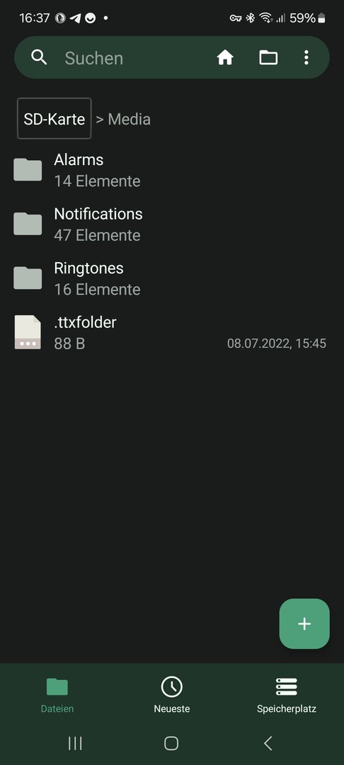

Moin, habe das immer so gemacht und das klappt bei mir. Im M53 mit Android 14 . Bei mir allerdings auf der SD Karte, aber der Ort ist nicht ausschlaggebend
Eine Ordner Media erstellen
Darin sind 3 Ordner enthalten
1.Alarms
2. Norificarions
3. Ringtones
Die Töne entsprechend einordnen. Falls mal ein Ton nicht gefunden werden sollte, klappte der Tip vonRieselrass bestens
