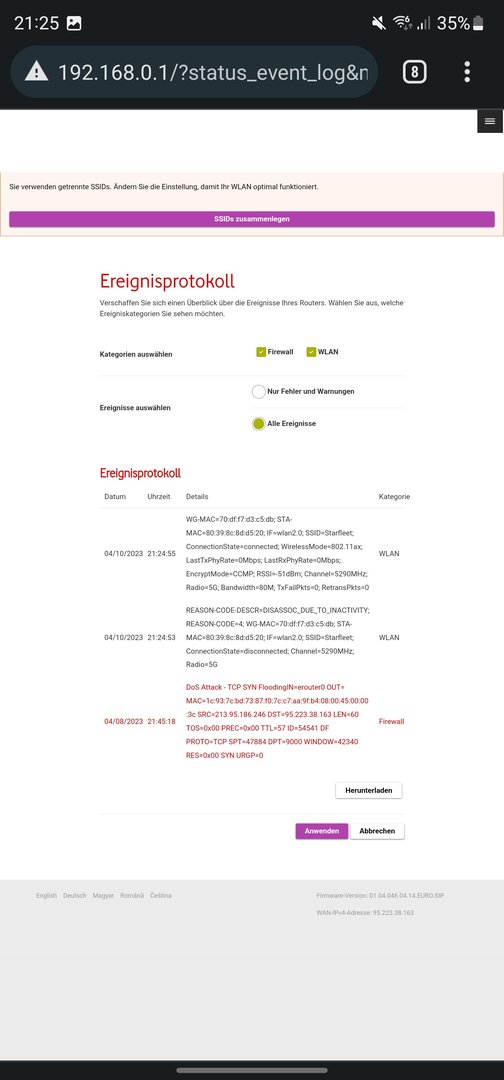

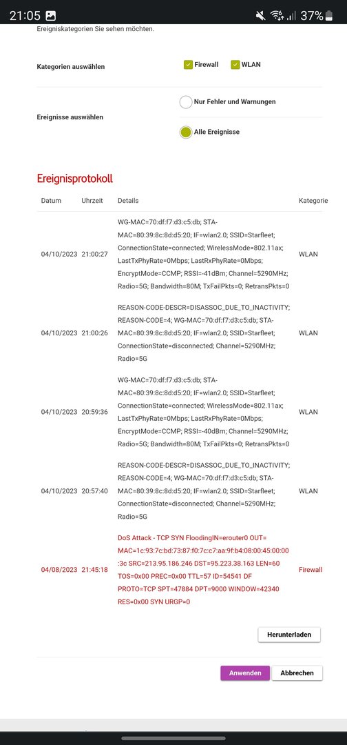

Ich habe den ganzen Tag keine Probleme gehabt und jetzt ab 21 Uhr ständig Abbrüche. Das sagt das Protokoll vom Router :

@Strange1980 ist das von Deiner Vodafone Station?
Ich hab hier auch eine Vodafone Connect Box, schimpft sich das glaube ich, aber habe bislang nicht einen Abbruch oder ähnliches gehabt.
WLAN funkt mit 5GHz.
So eine Meldung wie Deine rote dort habe ich das letzte mal irgendwann 2020 gesehen.
Da hieß es von Vodafone Seiten her, es wäre ein Problem mit der Firmware und wird beim nächsten Update gefixt. Da hat angeblich die Firmware irgendwas falsch erkannt. Führt das evtl. zu Problemen?
Wie aktuell ist denn Deine Software bei Dir? Gibt es evtl. ein Firmware-Update für Deine Box?
Falls ich was überlesen haben sollte bzgl. Software-Stand bitte ich um Entschuldigung, habe jetzt nicht 115 Beiträge mal eben durchgelesen.
Vielleicht hilft es ja weiter.
@RB80 ach der rote Eintrag ist nicht so wichtig. Ich meinte eher die anderen. Die sind Vodafone Station ist diese schwarze Box. Die haben Connect Box war die Weiße von Unitymedia.
