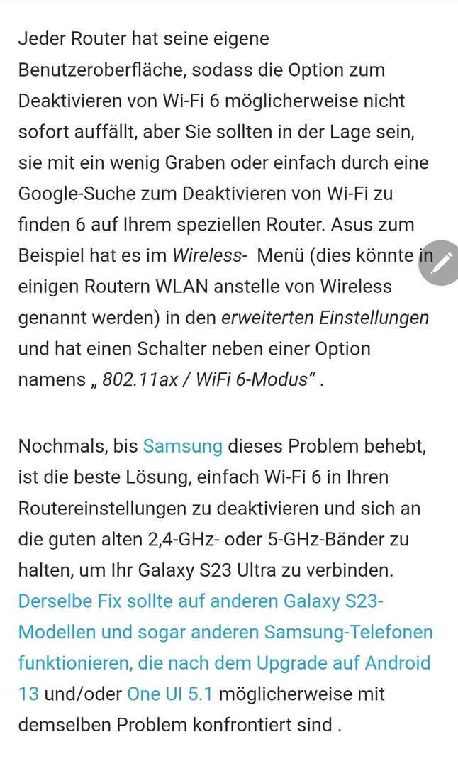

Bei Samsung ist das Problem bekannt, sie arbeiten an einer Lösung
Hier der Screenshot der Samsung Webseite mit einem Tipp
