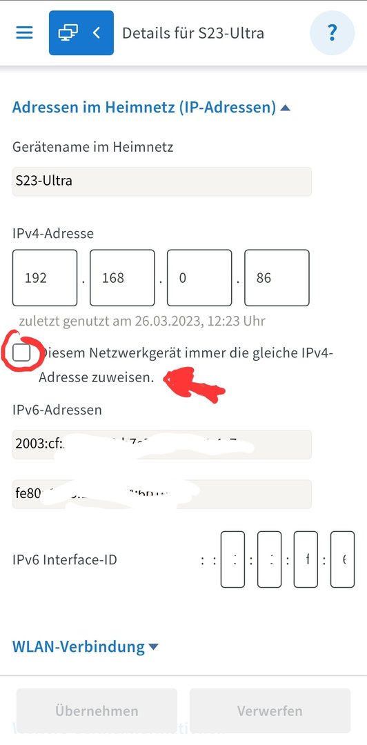

@Strange1980
Reaktionen: Strange1980
Hmm, diese Einstellungen finde ich leider nicht im Menü der Vodafone Station, nur im Handy unter statische IP Einstellungen.
